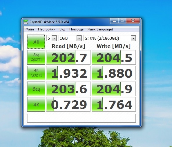

проверял из под винды ! два раза прогнал тест, оба раза одинаковые результаты.
плюс вопрос это нормально ?

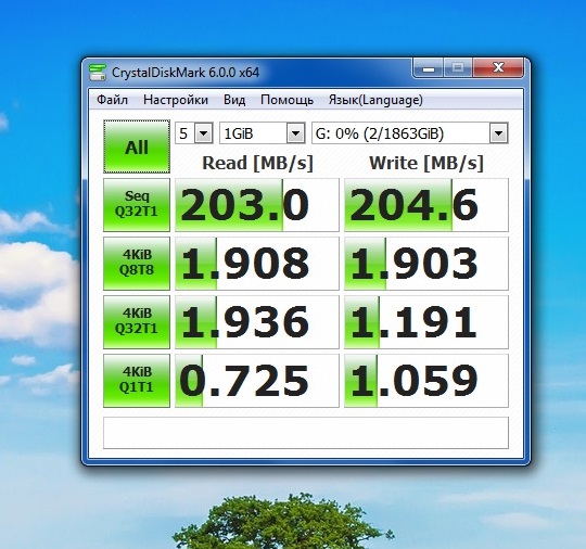

Ну судя по СМАРТу и тесту Виктории - все с диском в порядке.
Но КристалДискМарк показывает какие-то уж очень маленькие цифры в тестах 2-4....
roofius
меня смушает что скорость падает при проверке викторией
в начале 200 метров, а в конце 99
смущает двух кратное падение скорости
а так же наличие на новеньком диске оранжевых секторов
а Кристал я два раза прогнал и сейчас скачал версию 5.5 и ей попробую

прогнал кристалом 5.5
Отправлено спустя 33 минуты 3 секунды:
- Вкладення
