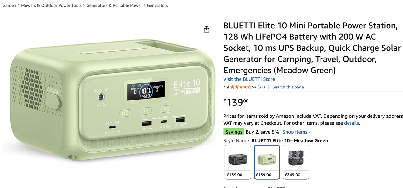

Побачив на Amazon.de що від Bluetti тепер є станції з UPS режимом саме для USB, ще й красива :)
Зображення
https://www.amazon.de/-/en/BLUETTI-Stat ... _puis?th=1
[Reliable UPS Backup] - This portable 128Wh power station has an integrated 10ms UPS and a 350W bypass output to immediately continue operating laptops, WLAN routers, surveillance cameras and gaming devices in the event of power outages.
P.S. побачив, що збоку є розетка звичайна, мабуть UPS тільки для неї :(

Bender911
Ємність дуже мала, є схожі але 280 вг

EvgeniyK86
Як для UPS для роутера сильно велика і не треба. У мене вже є Ecoflow trail 300 та пару jakery дрібних, але цей зелений гарно виглядає:)

Bender911
https://www.amazon.de/-/en/dp/B0G52QGB5 ... &sp_cr=DUB
Менша за розміром а ємність більша, єдине що нема 220 розетки, але там воно і не треба. Я б такому віддав перевагу для роутера і гаджетів.

EvgeniyK86
Так Ecoflow trail 300 в такому самому форматі, тільки більше довіри до виробника, та ємність більша. Якщо тримати постійно включеним в мережу, то краще щось від відомого бренду.

Bender911
топова NMC, станція менще 200втг це відстій, бо це вже територія павербанків :gigi:
https://ecoflowukraine.com/ef-trail300plus-n/
ця надійна, як нічник біля лиця ставити :gigi:

Filabatya: 30.01.2026 23:35 Bender911
Тільки великі павери переважно від надійних китайських підвалів, на звичайних літій акумахб які дуже гарно горять. Мені краще станції
