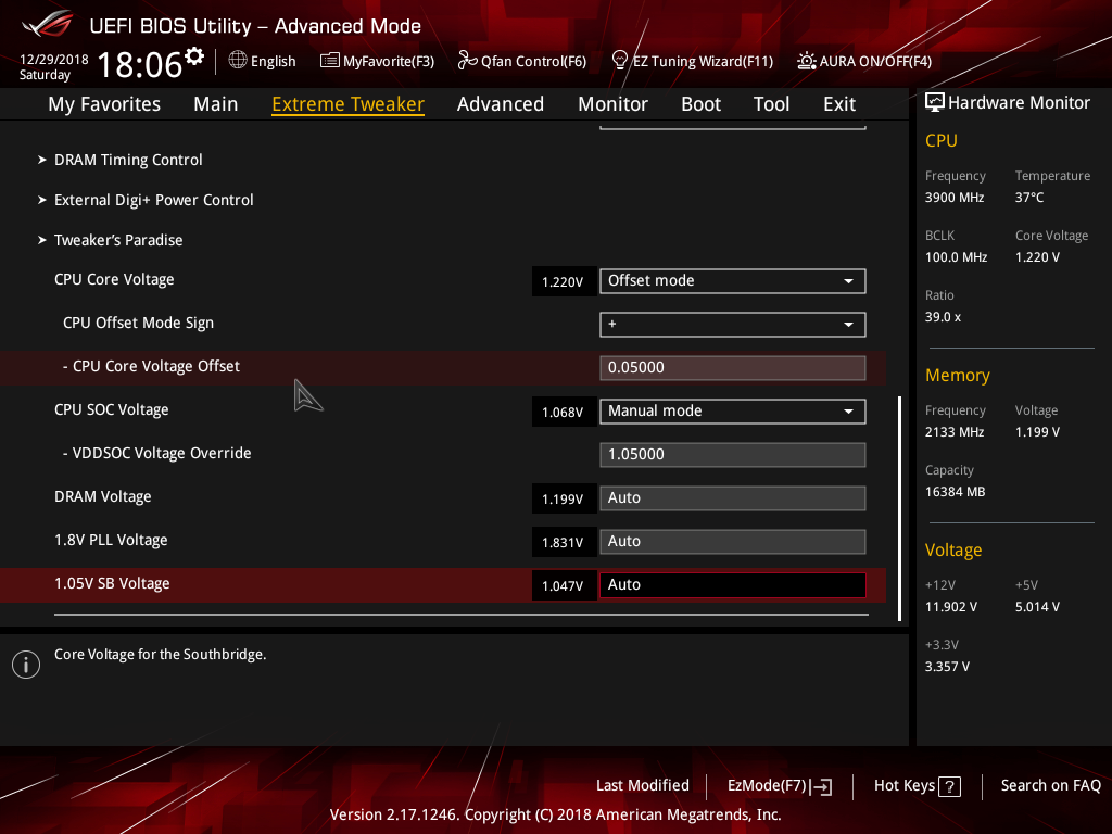

Ребята, помогите разобраться. Купил себе память, G.Skill Sniper 3600c19 Hynix CJR на Райзен 7 2700. Взяла память 3400, но вот не могу понять, почему моя мать Asus Crosshair VI Hero завышает напряжение оперативной памяти с 1.45 до 1.55+. В меня матери не смог найти пункт, кто знает подскажите. Скрины прикреплю.
http://piccy.info/view3/12920123/5fc4c5 ... 3940/1200/
acm_fan
HWBOT OC Team
Аватара пользователя
Откуда: Днепр
Сообщение
https://www.overclockers.ua/motherboard ... -fi-ac.png
Третий снизу пункт UEFI.
silent01
Откуда: Київ
Сообщение
acm_fan:https://www.overclockers.ua/motherboard ... -fi-ac.png
Я там выставил 1.45. HWinfo показывает 1.53-1.56

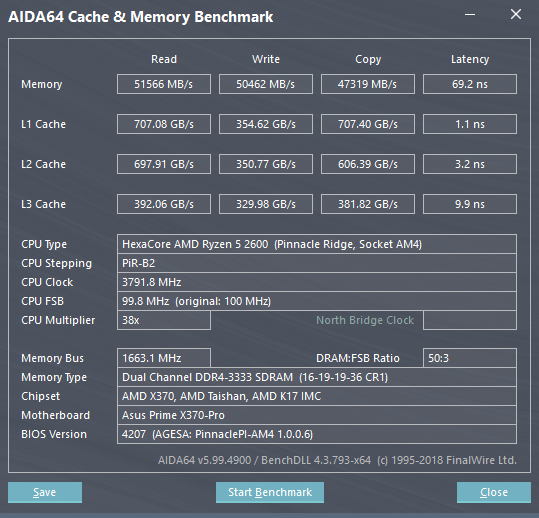

Micron D-die (зелёные плашки Kingston) взял 3333 16-19-19-36-1 при 1,35V SoC 1V... А 3400 упорно не хочет... С вольтажами игрался немного с trfc - ошибка после 6-10 секунд в стресс-тесте aida64. (Ryzen 5 2600, Asus prime x370-pro).

Многовато накидывает - у меня +0,05 В (1.43 на 1.48), хотя куратор говорит, что непосредственно на гнездо ОП подается нужное напряжение, при этом у меня мультиметром на колодке probe it такое же напряжение, как и при мониторинге.
Да, и это не совсем та тема для обсуждения поведения материнской платы, т.к. процессор здесь не при делах - viewtopic.php?f=3&t=172

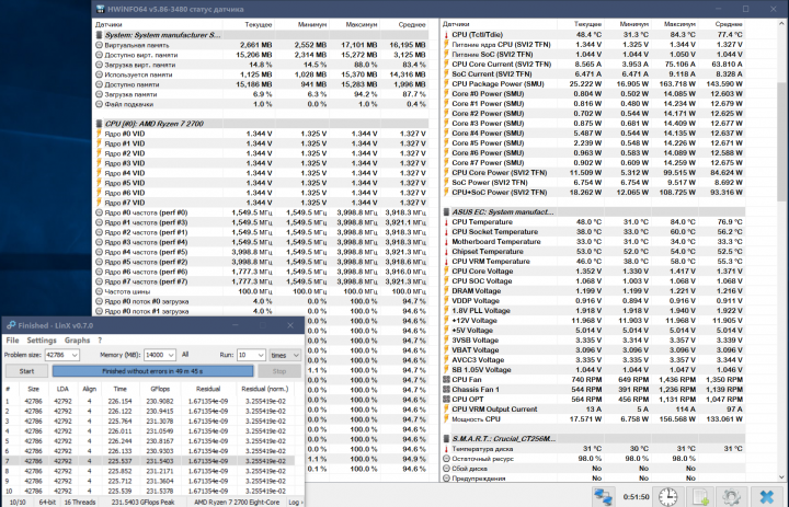

В linx и occt все стабильно на 3333 МГц.

silent01: Я там выставил 1.45. HWinfo показывает 1.53-1.56
Добрый день. У меня такая же плата и при выставлении напряжения 1.415 HWinfo показывает 1.417-1.439 тесте TM 5 0.12. Как вариант могу предложить поставить последнюю версию HWinfo и посмотреть на изменения.
