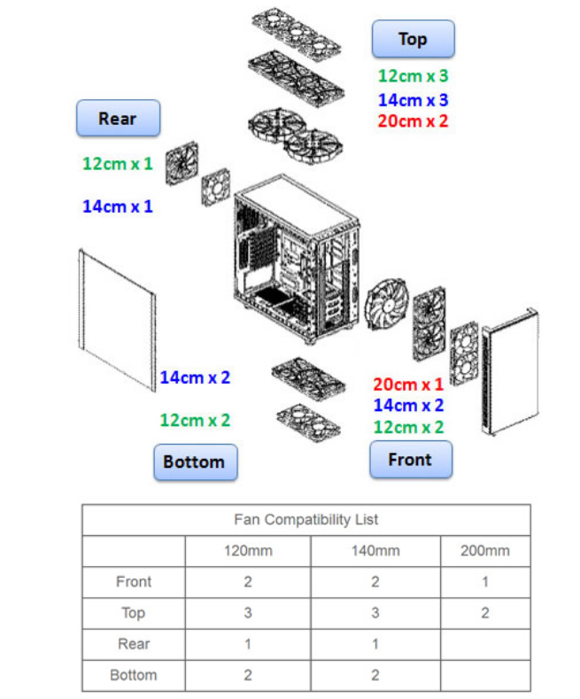

Имеется такой корпус: Thermaltake Suppressor F31 Tempered Glass Edition.
Планирую собрать в нем систему на I7-8700K с двумя 1080ti.
Как правильно организовать расположение корпусных вентиляторов и их оптимальный размер для хорошей продуваемости и тишины. На схеме есть несколько вариантов.
Снизу - 140 на вдув
Спереди - 200 на вдув
Сзади - 140 на выдув
Сверху - 200 на выдув
Двухсотки планирую Noctua NF-A20 PWM, 140 - пока не решил каким отдать предпочтение (be quiet! Pure Wings 2 PWM 140mm или Noctua NF-P14s).
Покритикуйте и подскажите альтернативные варианты.

Enombre de soberano

Все более, чем достойно.

А по 140 вентиляторам что предпочтительнее? Может быть, другой вариант предлОжите?

Вообще туда ничего не надо ставить.Ens:Сверху - 200 на выдув
Я бы вообще поставил 2 на вдув, 1 на выхлоп, а количество переводил бы в качество.
Поставил бы на выхлоп Silent Wings 3

Что то мне сомнительно, что одной 140 на выдув достаточно будет.Поставил бы на выхлоп Silent Wings 3

Сверху от них точно толку не будет.Ens:Что то мне сомнительно, что одной 140 на выдув достаточно будет.

3 нормальні вентилятори достатньо для організації потоку повітря.Ens:MaxAЧто то мне сомнительно, что одной 140 на выдув достаточно будет.Поставил бы на выхлоп Silent Wings 3

при двух 1080 ти я бы ставил на крышу сплошной выдувMaxA:Сверху от них точно толку не будет.Ens:Что то мне сомнительно, что одной 140 на выдув достаточно будет.

Hotspur:при двух 1080 ти я бы ставил на крышу сплошной выдув

MaxA я знаю что такое конвекция и диффузия. И даже знаю про тепловой баланс. И у меня дома есть датчики теплового потока. Еще раз - при ДВУХ 1080Ти я бы ставил много вентиляторов на выдув

У нас демократичная страна, а демократия предполагает свободу выбора местоположение вентиляторовHotspur:при ДВУХ 1080Ти я бы ставил много вентиляторов на выдув

Ens, спереди 200 или 2*140, сзади 140, снизу только если дует на видео. Сверху — по желанию, если есть в наличии, эффект в зависимости от корпуса, но хуже точно не будет. Что будет на проце — башня или вода?

две Ноктуа господинуMaxA:У нас демократичная страна, а демократия предполагает свободу выбора местоположение вентиляторовHotspur:при ДВУХ 1080Ти я бы ставил много вентиляторов на выдув

Башня, с водой не дружуБарбарис:Что будет на проце — башня или вода?
