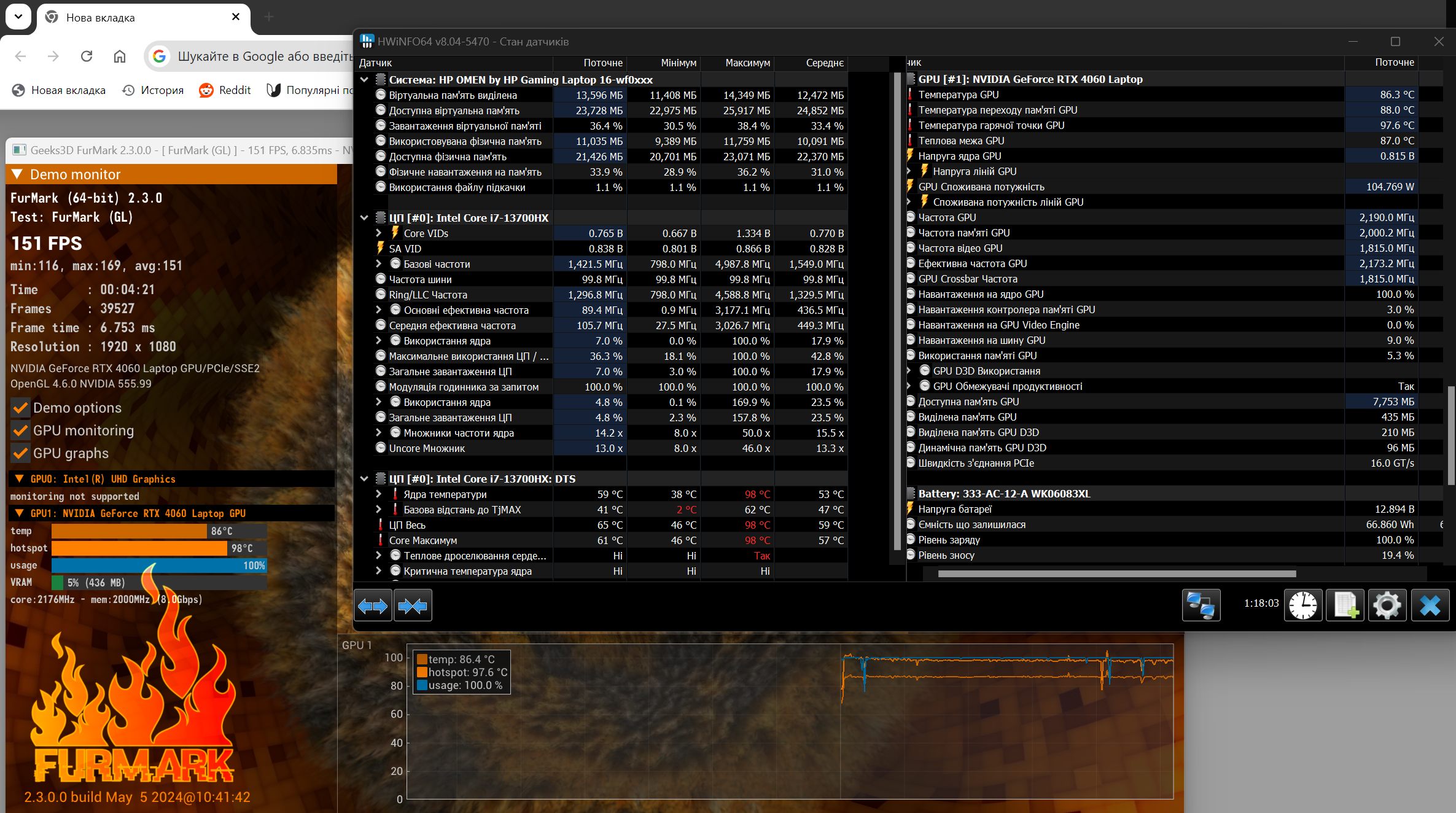

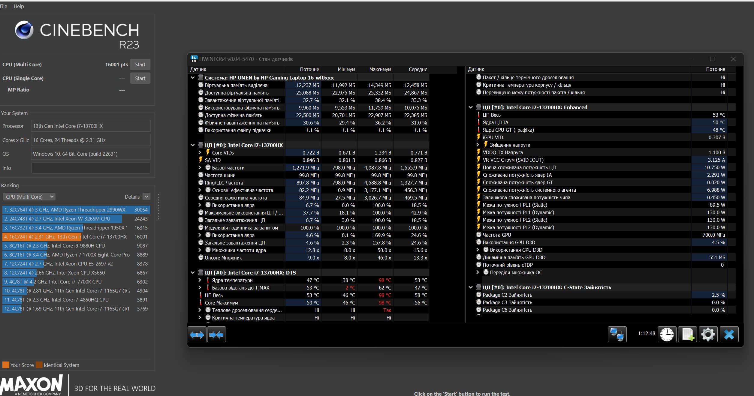

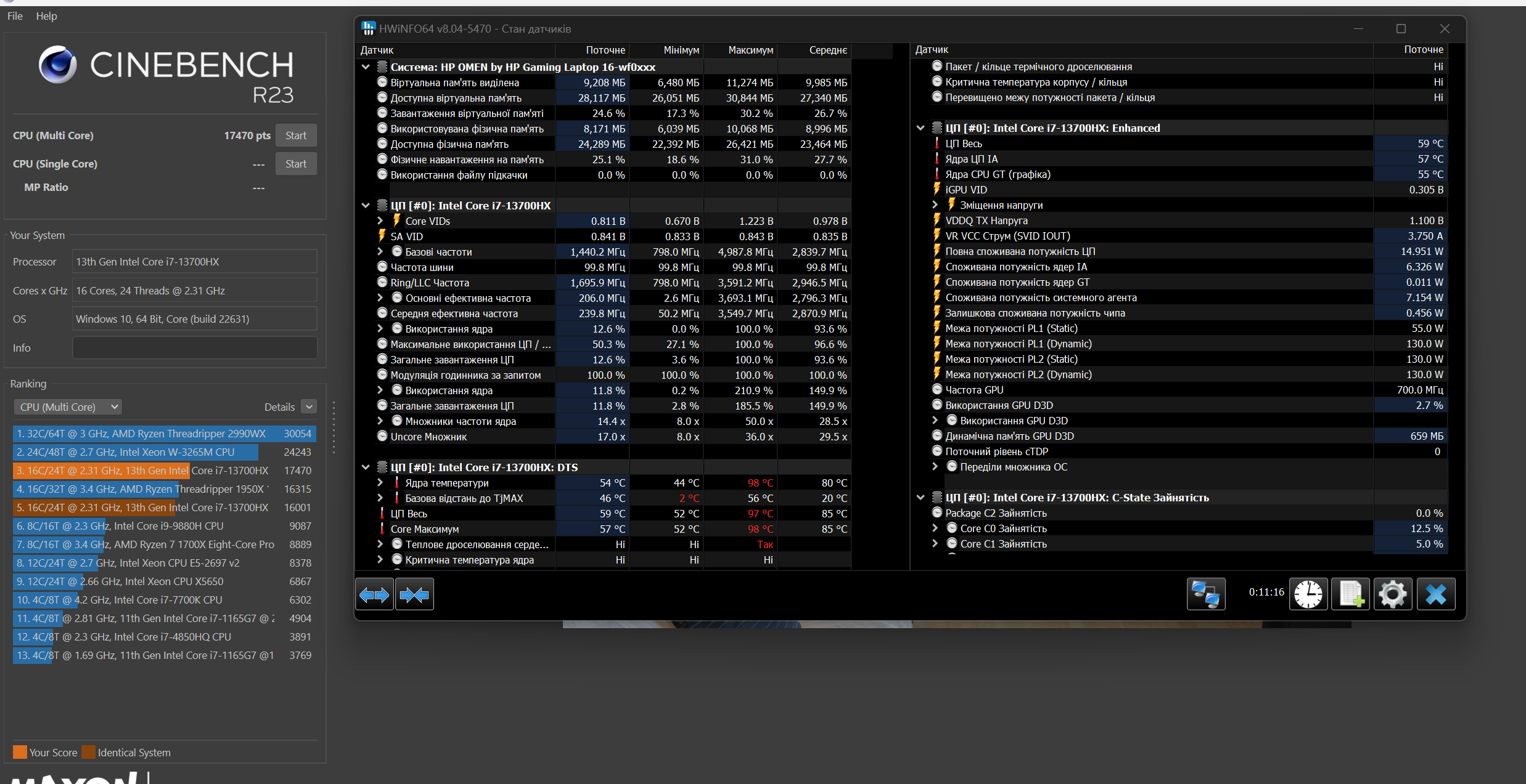

Замінив дефолтну пасту на Honeywell PTM7950 в ноуті HP omen 16 (wf-0000) з intel 13700hx та RTX4060. В результаті + 1470 балів в cinebench. Цікаві люди в hp мажуть термоінтерфейси прямо на захисну плівку. Інші цікаві люди в hp проектують материнську плату так, щоб датчик Холла (той що відповідає за реакцію на закриття кришки) був прямо біля системи охолодження. Через 5 місяців користування ноутом, коли він нагрівається, тухне екран і перестає працювати клавіатура. Не залежно який процесор amd чи intel. Люди пишуть що міняють плати по гарантії, але з часом проблема повертається. Як вихід відключити шлейф датчика, що мені допомогло. Ноут класний, але не рекомендую через чю діч)

Спасибо за подробный отзыв!Mesfei: ↑ 28.06.2024 19:23 Замінив дефолтну пасту на Honeywell PTM7950 в ноуті HP omen 16 (wf-0000) з intel 13700hx та RTX4060. В результаті + 1470 балів в cinebench. Цікаві люди в hp мажуть термоінтерфейси прямо на захисну плівку. Інші цікаві люди в hp проектують материнську плату так, щоб датчик Холла (той що відповідає за реакцію на закриття кришки) був прямо біля системи охолодження. Через 5 місяців користування ноутом, коли він нагрівається, тухне екран і перестає працювати клавіатура. Не залежно який процесор amd чи intel. Люди пишуть що міняють плати по гарантії, але з часом проблема повертається. Як вихід відключити шлейф датчика, що мені допомогло. Ноут класний, але не рекомендую через чю діч)
