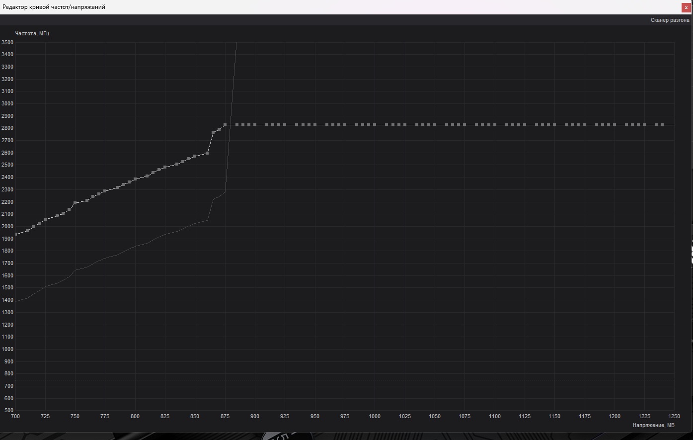

7mindfields: ↑ 21.12.2025 02:16Можна скрін з налаштованою кривою в AB для 5060ti?
Крива (підвищення в районі 800мВ було в оригіналі):

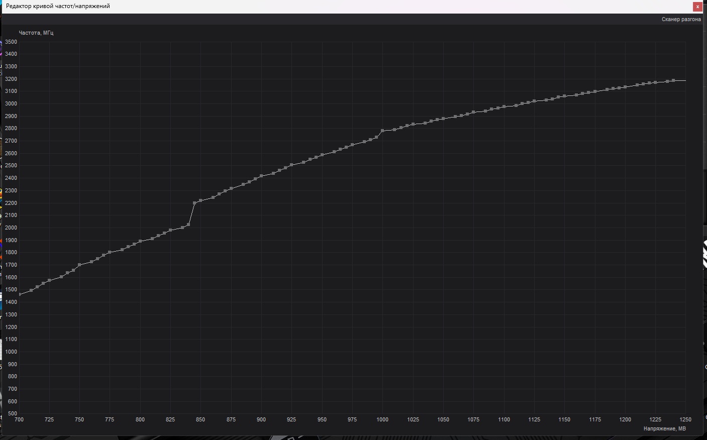

Крива оригінальна:
