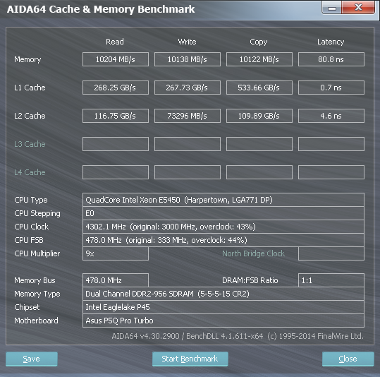

avtoelectrik:Источник: Techlabs.ru
http://li463-93.members.linode.com/arti ... 5kc/16048/" target="_blank
Как-то не видать по этой ссылке, исходя из приведенных скринов, ни какого кардинального превосходства DDR3.
Как его описали в выводах: "Оперативная память стандарта DDR3 может дать ощутимый прирост производительности уже сегодня.
Увеличение эффективной частоты с 800 до 1067 МГц, то есть всего на один шаг, выводит систему на новый уровень быстродействия,
и возросшие задержки адресации здесь не помеха."
В большинстве тестов практически равные показатели,
а при кодировании аудио/видео так вообще DDR2 уходит в перед, с приличным отрывом,
Вот кстати подкрутил покрасивей, интересно глянуть эти цифры у владельцев 775 с DDR3
saab87
Сообщение
Goro
В те годы еще не было процев, способных раскрывать всю мощь DDR3. ОНИ появились позже ( в интела), когда контролер памяти перекочевал в СPU.
В тесте винрар хорошо себя показывает память , разница между этими двумя видами память 25% и больше.
В атлонах, его стали использовать с 2005 г, а интел как то вяло к этому подходила. Видимо просто они ( амд и интел) , спецом искуственно не делали свои процы более технологические, а просто нас дурачили.Дабы не внедрять в процы слишком большую мощь )))

saab87:Goro
я как бы на 775 платформе имел ввиду :shuffle:
saab87
Сообщение
DDR3 НА 775 просто для галочки )))))) :-/

avtoelectrik
Аватара пользователя
Откуда: Рівне
Сообщение
Goro:
avtoelectrik: Вот кстати подкрутил покрасивей, интересно глянуть эти цифры у владельцев 775 с DDR3
не издевайся над железякой ,в реальных условиях эти циферки не стоят уменьшения ее строка службы :)
