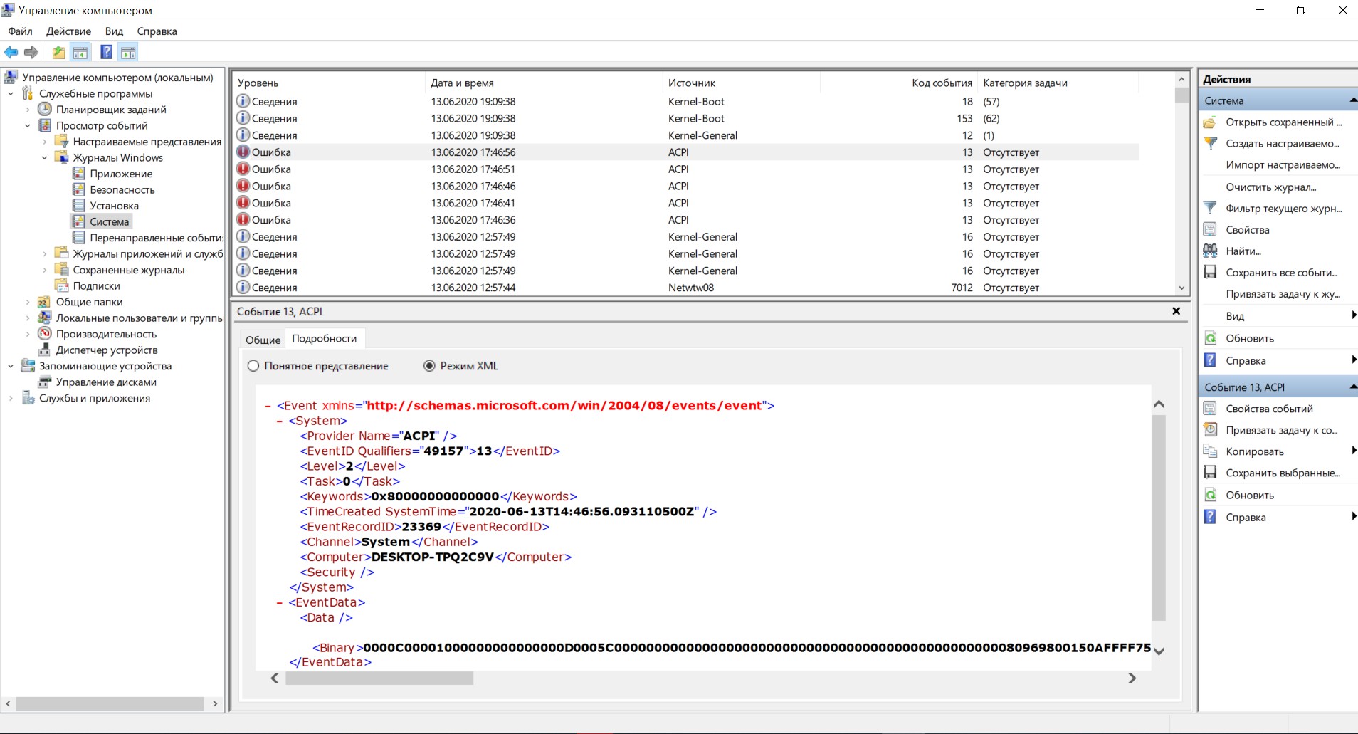

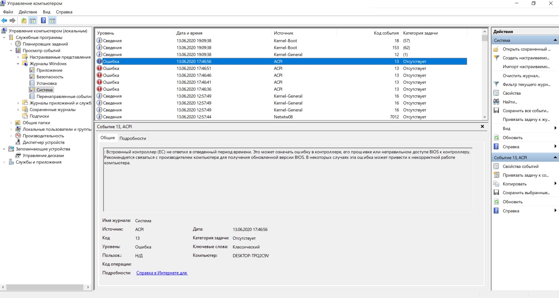

Добрый день! У меня ноут MAIBENBEN HEIMAI 7 (CLEVO NB60TA: GTX 1650; Intel Core i5-8400; DDR16GB; ssd512). С ним такая проблема. Во врямя игр ноут виснет, залипает нажатая клавиша W или S. Кнопка питания также не реагирует на 6 сек. выключение. Приходится ждать пока не сядет акб. Что интересно пока не передернешь батарею кнопка питания не включит ноут. В журнале винды такая ошибка
Заранее благодарен за помощь!

Попробуйте сначала выполнить полный сброс Биос ес не через батарейку( через комбинацию клавиш, думаю у вас она такая же как на большинстве их ноутов fn+d при включении ноутбука)отключить Клаву, и подключить внешнюю
