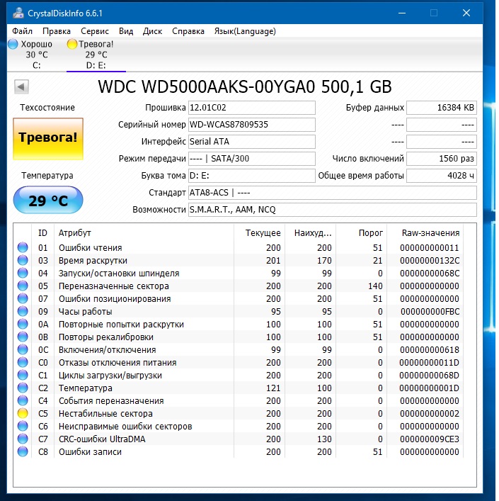

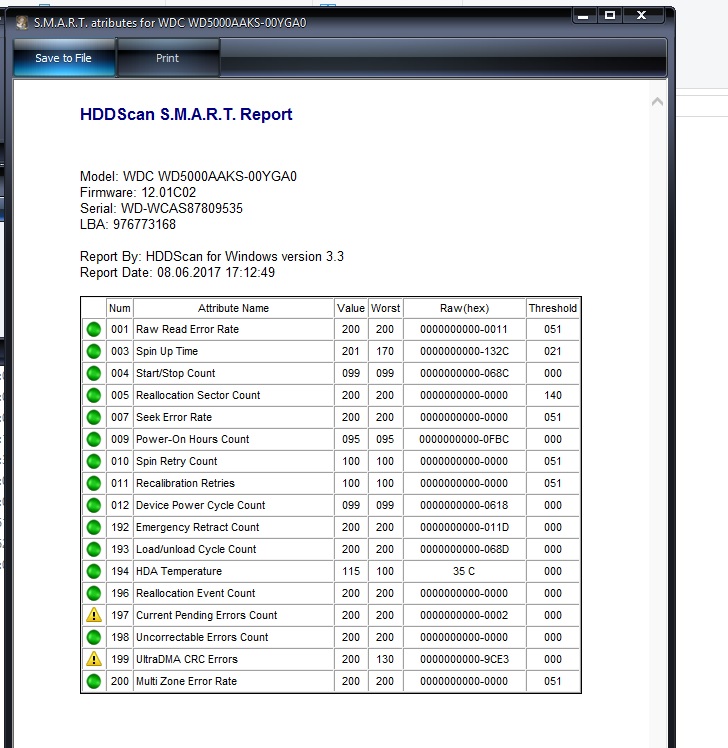

Здравствуйте. Подскажите по Смарт (см.фото) - ноутбучный диск, проги провирялки показывают кучу Bed - секторов, как я понимаю диск в мусорник можно, инфу с него снял.

pak99, сами пересчитаете все значения из 16-ой в 10-ую, или, может быть, возьмёте все же что-то более удобное для изучения?
Например, Crystal Disk Info, сайт разработчика, пара секунд и движений мышкой, zip-версия, не требует установки, только распаковать и запустить.
pak99
Честно ничего не понял, но прогой Crystal Disk Info посмотрел на Smart - сектора на замену 6792 - и это тоже мне ни о чем, что не говорит. Вопрос что делать с диском .... то есть ему тапочки или сразу в мусорник или продажа кулибиным которые смогут с ним чото еще сделать .....

Краще б скрін зробили! Alt+PrtScr для будь-якого вікна будь-якої програми дієвий. Гаразд, чесно визнали, що не розумієте - спробую пояснити.
Ну, один параметр 197 (С5) Current Pending Sector Count = 1A88 у шістьнадцятирічній системі зчислення я й сам можу перерахувати у звичні 6792, але ж не робити це для усіх показників...
Можете нічого не робити, користуватись далі і спостерігати: бєди рахують у 5 та 196 рядках, а там нулі(!), поки що.
У 197 софт-бєди, дослівно "м'які", кандидати на більш ретельну перевірку перед використанням, інформації в них немає. Якісь найменші підозри під час внутрішного швидкого огляду - і сектор вже "сумнівний", детально та можливі причині вже розписував три сторінки назад.
Та таки ж багатенько їх. Або смикаєте з місця надто рано, не чекаюти повного вимикання, поки всі індикатори погаснуть, або на колінах чи тягаєте увімкнений, або стоіть на хисткий поверхні та хитається.
Можна зробити скан з ремапом, і порівняти зміни. Як Remap зробити у HDDScan, не знаю, бо не маю досвіду роботи з ним, працюю з Victoria, за посиланням якраз дуже схожий випадок з софт-бєдами, але там вже є і справжні бєди. Але!!! якщо хард зазнав падіння, краще не робіть цього, щоб не тривожити зайвий раз можливу зону ураження!!!
