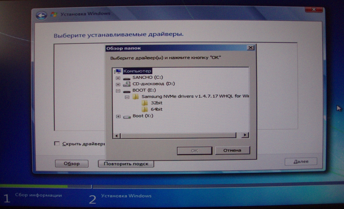

Оставлю инфу в этой ветке. SSD Samsung 950 Pro m.2 NVMe - загрузочный для WIN7 к старым МП на 1155/1150 сокете в комплекте с PCIe адаптером.
Как известно чип контроллера 950 Pro имеет собственный модуль поддержки ROM с поддержкой NVMe, но как оказалось - есть лёгкие нестыковки при попытке сделать его загрузочным на старых и свежих сокетах.
Общеизвестно - многие МП на сокете 1150 имеют поддержку NVMe в биос МП, но процесс установки WIN7 на них, для этого SSD, ничем не отличается от установки на 1155 сокет вообще не знающих, что такое NVMe.
Всё упирается в драйвер «Samsung NVMe drivers v1.4.7.17 WHQL for Win7», который имеет свойство быстро «испаряться» из мест где его оставляют в общем доступе.
- ДАЛЕЕ
- Итак, для 1155 и 1150 всё много проще чем для более свежих сокетов идущих следом и не ведающих, что такое USB 2.0
У этих двух сокетов, на задней панели МП, как правило, есть пара USB 2.0, которыми и следует пользоваться в процессе установки.
Заготавливаем загрузочную флешку с WIN7, ибо воспользоваться ДВД приводом для самой оси не удастся.
Лично пробовал и WIN7 оф. лицуху и от «Феди Пупочкина» - обе стали.
Заготавливаем флешку с Samsung NVMe drivers v1.4.7.17 WHQL for Win7 Качаем папку с полным именем драйвера, а не подпапки «32» и «64»
Стартуем с загрузочной флешки
Доходим до места с загрузочными дисками - там пусто
Снимаем птичку с пункта «Скрыть драйверы несовместимые с оборудованием ПК»
Теперь и только теперь - вставляем вторую флеху с драйвером. Находим её в «Обзор папок» и выбираем «32» или «64bit»
Появляется окно с выбором драйвера где он собственно в единственном экземпляре.
Жмём «Далее» и после установки драйвера происходит переход в «выбор разделов для установки WIN»
Дальше всё стандартно.
Есть один нюанс. Винда станет и вы окажетесь на рабочем столе. Так или иначе вы будете вынимать установочные флешки.
Рекомендую сначала «завершить работу» выключив ПК и потом извлекать флехи.
Если извлечь флеху с драйвером при работающей оси - будет внезапная остановка. Не уверен, но вероятнее всего, на флеху в процессе установки оси кидает какой то файлик.
В дальнейшем ПК без проблем стартует и без неё, хоть когда вы её извлекли.
Использовался переходник kryoM.2 evo PCIe 3.0x4
Для более свежих МП порядок от uGe Km такой:
Саму WIN7 берём на сайте майков: https://www.microsoft.com/uk-ua/softwar ... d/windows7
Samsung NVMe drivers v1.4.7.17 WHQL for Win7 есть ссылка выше
Win7-USB3.0-Creator-V3-Win7Admin
Windows ISO Downloader
Windows7-USB-DVD-Download-Tool-Installer-en-US
Также существует нюанс.
После установки оси этим способом, при установке драйверов МП не устанавливать драйвер USB 3.0 - начнутся внезапные глюки.
