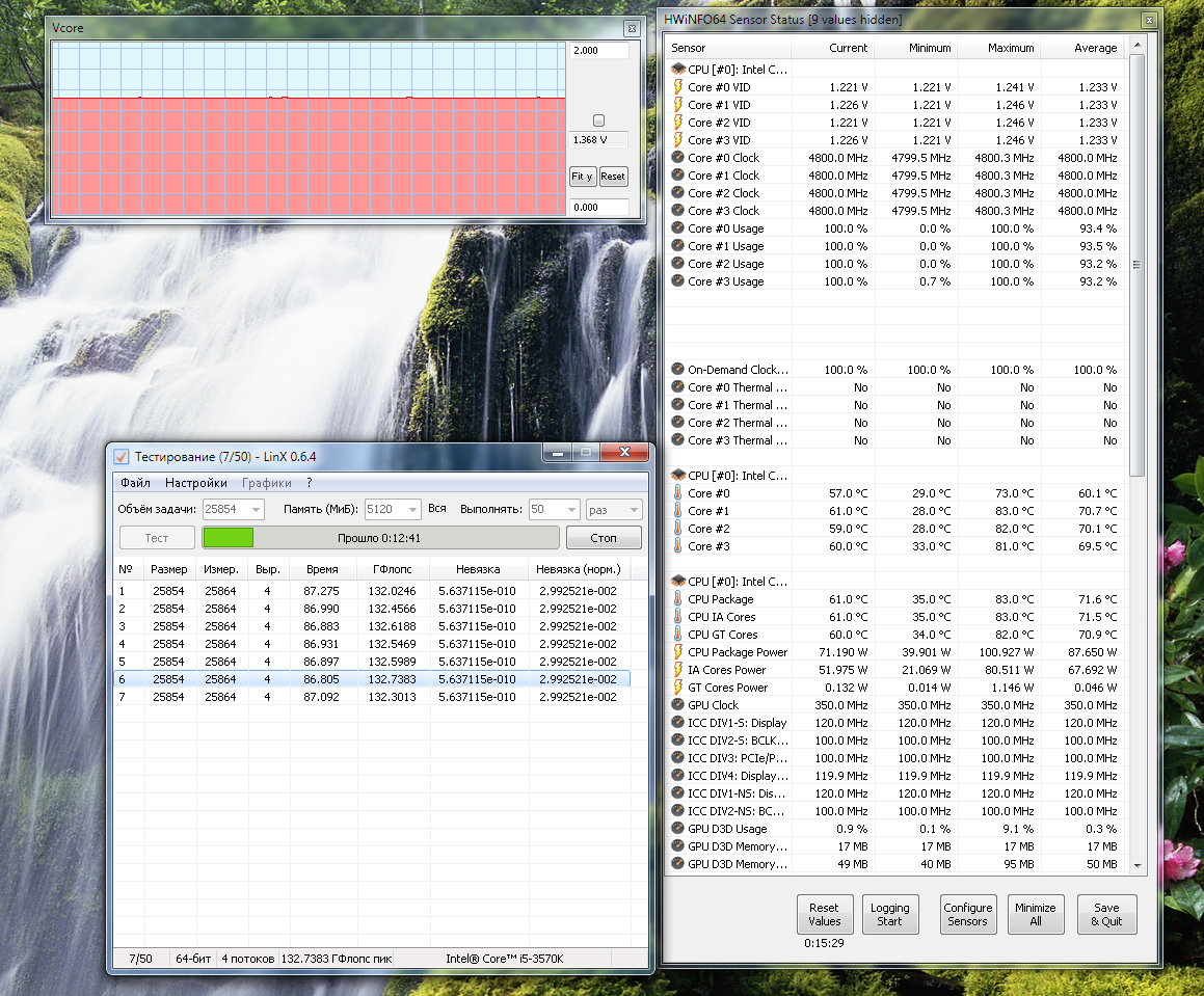

прекрасная работа. ювелирная и очень качественная.
-20 градусов!!
Всем рекомендую!

темпа упала больше 20 градусов. для сравнения:
4500 при 1.3, пиковая температура в PRIME
до скальпа - 96
после скальпа 71
Купил у одного из форумчан скальпированный Генкой 4770К в комплекте с мамкой Gigabyte Z87X-OC
В итоге получил на воде 4.9 ГГц 24/7 - результат впечатляющий
