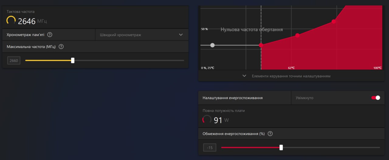

Я взагалі в -25% продуктивності свою скрутив, але жор в мене впав з 220 до ~80 мені поки норм... :laugh: Як карти буде дохнути буду шукати частоти повище, зараз всюди окей + в іграшках температури вообще бімба...
Зображення
Зображення
Це не лептоп часом? Бо в мене також на ноуті вольтаж показує 0mv в afterburner :rolleyes:

Ні це звичайна картка від паліту на біосі з постійно працюючими вертушками...
А якщо 0v можливо поможуть фікси, а можливо якись блок взагалі стоїть чи костиль від вендора.

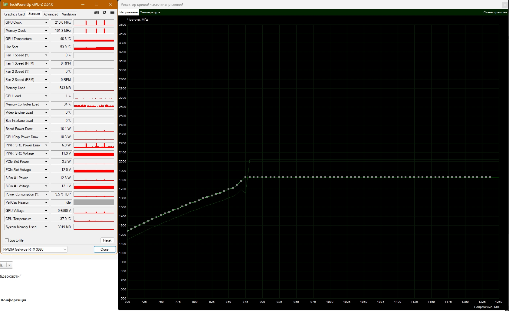

Какими прогами проверять андервольт 5070ti? Смотрел на ютюб как правильно кривую настраивать на 5000 серии, так все говорят что 900-950mv оптимал для этих карт, ниже редкость, прогнал бублик при 840mv, работает, может чего упустил и лучше 3d mark прогнать, или просто своими играми да и всё
До андервольта при частотах ~ 2800мгц подавало напругу в играх 1.02v, а в бублике 0.995v из-за просадки частоты до 2700мгц и упора в лимит 300w, теперь 240w, я немного в шоке, ранее была 3080TI, так она что с андервольтом, что без 350w выжирала и никак иначе
Отправлено спустя 7 минут 33 секунды:
И ещё, может кто разбирается в GPU-Z, параметр PerfCap Reason серого цвета, на 3080ти он был зелёного :puzzle:

Lorichic: ↑ 24.07.2025 12:10Какими прогами проверять андервольт 5070ti?
Самыми тяжелыми играми чтоб не вылетало. Ничего лучше нету. Время само покажет всё. Будет вылетать = сбрасывать частоты или давать этим частотам больше вольтажа.
Lorichic: ↑ 24.07.2025 12:10параметр PerfCap Reason серого цвета
Мышкой туда наведи там же все расписано что это. Впринципе тоже самое при андервольте пишет idle на сером фоне, видимо не видит лимит по вольтажу от AB прога.
"Причина чем ограничена производительность GPU" "idle = ограничена использованием ГПУ (загрузка гпу 100%)"

Понял, думал есть чем побыстрому выявить нестабильность, похоже как с райзеном после настройки curve optimizer, время покажет, только там вся кривая идёт вниз в том числе напруги при простое, тут же как было 0.8v в простое так и осталось
VladimirV
Lorichic: ↑ 24.07.2025 12:41тут же как было 0.8v в простое так и осталось
Зависит от настройки вашего чипа. Откройте Curve Optimizer AB, какой стартовый вольтаж показывает по оси Х.
У меня для моей карты 656мв стартовый вольтаж и меньше не сделать в простое, независимо от частот. Ну а в диапазоне 656-875 уже гуляет кривая частоты/вольтажа.

VladimirV: ↑ 24.07.2025 13:03Зависит от настройки вашего чипа. Откройте Curve Optimizer AB, какой стартовый вольтаж показывает по оси Х.
Отправлено спустя 2 минуты 38 секунд:
VladimirV: ↑ 24.07.2025 13:03У меня для моей карты 656мв стартовый вольтаж и меньше не сделать в простое, независимо от частот.
На 30 серии я тянул кривую вниз, а с 50 вверх

Lorichic: ↑ 24.07.2025 13:13На 30 серии я тянул кривую вниз, а с 50 вверх
То была дезинформация и заблуждение (тянуть вниз = более низкие частоты при том же вольтаже = овервольт)

А скільки фпс в бублику в цьому ж режимі без андервольту?
Параметр PerfCap Reason "Idle" (сірий колір графіка) означає, що графічний процесор не використовується в даний момент...
Судячи з цього є два варіанти - глючить гпу-з або наплужили з андервольтом...У мене 4070ті в такому ж режимі видає стільки ж фпс в бублику.

Без андервольта столько же фпс, с поправкой на чуть меньшую частоту и разрешение, проверил ещё Unigine Superposition 1.1, результат с и без андервольта одинаков
Без андервольта download/file.php?id=373718&mode=view
Отправлено спустя 1 минуту 4 секунды:
Artem_M: ↑ 24.07.2025 17:02Параметр PerfCap Reason "Idle" (сірий колір графіка) означає, що графічний процесор не використовується в даний момент...
Я так понял серый цвет это когда нет упора в лимит потребления, с упором в лимит зелёный

Так у меня ниже разрешение, 1920х1009, было бы хорошо скрин увидеть, надо жать RUN, а не готовый пресет бенча и мышкой подогнать разрешение
Только что проверил во время бенча через мси афтербёрнер ползунком со 100% снизил до 83% лимит, и сразу пошла зелёная полоса в GPU-Z
