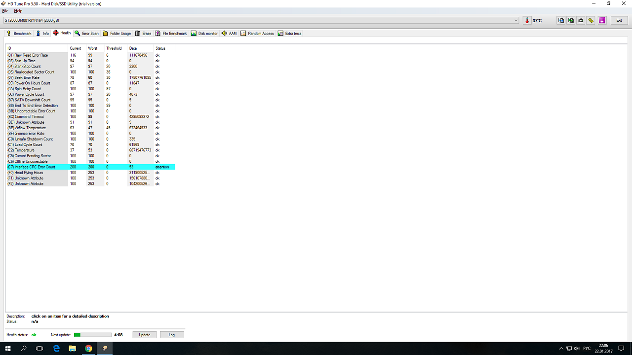

Доброго времени суток ...Я на форуме новенький, но надеюсь мне смогут помочь ...Мне предлогают жёсткий диск HDD 3 Tb SATA 6Gb / s Seagate Barracuda < ST3000DM001 > 3.5" 7200rpm 64Mb.Результаты тестов на фото ...Вопрос стоить ли брать ???

не стоит! категорически.
Vitalio
- Откуда: Івано-Франківськ
А можете объяснить почему?А вернее говоря на что надо обратить особое внимание в HDD ???Спасибо за помощь!Crossbow:не стоит! категорически.
Crossbow
- Откуда: Вінниця
Vitalio
у этого винта наработка большая уже --почти 29к часов
183 параметр , 187 параметр стремный! и особенно 189 -- механика у диска в жестком износе уже.

Не стоит его брать. Только если за очень дешево и как хранилище ненужных файлов.
29к часов - это мелочи.
А вот то что диск скорый труп - это факт.

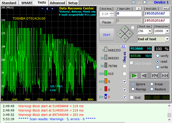

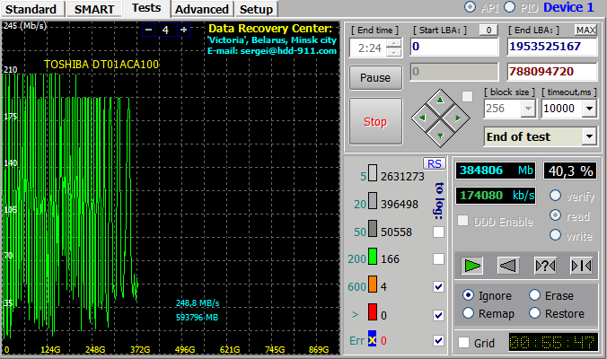

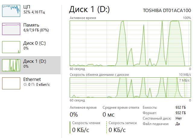

Всем привет, пытаюсь решить проблему с жёстким диском.
При работе с файлами и программами никаких проблем нет. В играх с разной периодичностью происходят подвисания на пару секунд. При чём это может повторяться каждым 5-10 секунд, а может работать нормально и в течении 10+ минут. В диспетчере задач во время этих подвисаний использование жесткого диска начинает скакать и поднимается до 100%. Если установить эту же игру на другой диск(ссд), то такого больше не наблюдается. Получается, виноват именно винт. Прогонял викторией тест, смутили скачки скорости, такого ведь не должно быть? И вообще, что можно сказать по этим результатам? Важно, что подвисания начались не спонтанно, а с самого начала использования(винту около года уже), но поскольку эти подвисания заметны только в играх - не заморачивался. Возможно брак? Прокомментируйте, пожалуйста.
Скриншоты приложил. Надеюсь на вашу помощь.

NicDim
- Откуда: из матрицы
grandta
а СМАРТ не судьба выложить?
антивирус отключен?
Викторию тест поверхности полностью или HDD tune Pro прогнать
антивирус отключен?

grandta
смарт вроде нормальный, по виктории 3 блока с низким временем чтения, что не критично
подвисания в играх - мало памяти, + своп с диска хдд, те медленный
конфиг и игры в студию
ну , ВЫ какбэ сами ответили...grandta:Если установить эту же игру на другой диск(ссд), то такого больше не наблюдается
grandta
NicDim
спасибо
видимо не хватало оперативной памяти. перекинул файл подкачки на ссд - стало лучше. вообще для увеличения продолжительности жизни ссд рекомендуют этого не делать?
спасибо

grandta
NicDim
не знаю всё ли у меня нормально с жестким диском, но тот скриншот со скачками использования диска до 100% был вызван плохой оптимизацией самой игры(если кому-то поможет, watch dogs 2) и данная проблема наблюдается, как я уже узнал, у многих или вообще всех пользователей с 8гб оперативной памяти. и самое интересное, решается всё обязательным включением вертикальной синхронизации и уменьшением разрешения текстур. при том, gta 5 на ультрах не меньше 60фпс выдает, а wd2 вот такие проблемы имеет, не встречал таких неоптимизированных игр ещё. а грешил на жесткий диск, потому что были до этого в некоторых играх тупняки, не знаю с чем связано было тогда.
в любом случае, спасибо за помощь.
