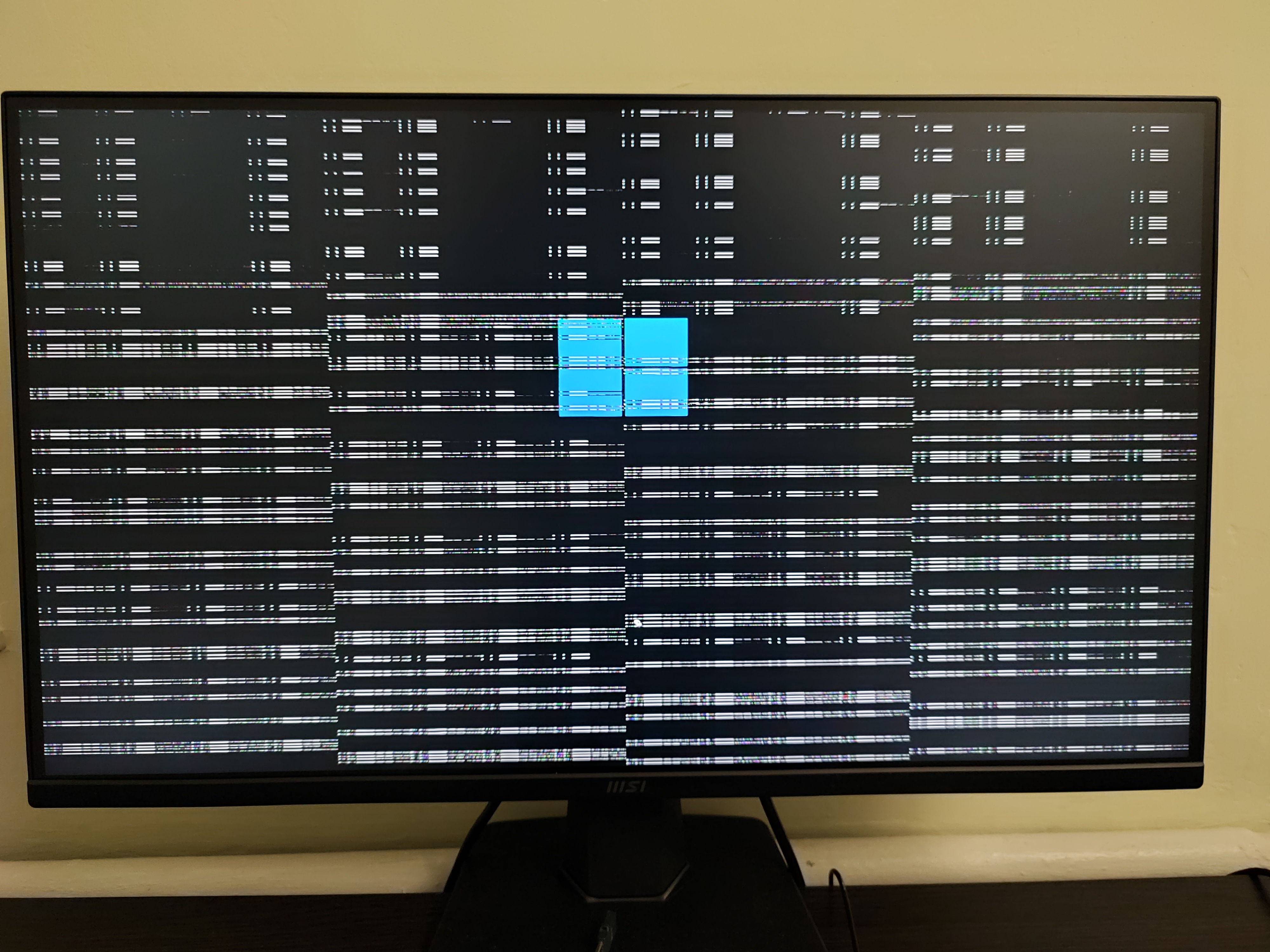

1080ti palit gamerock
Так розумію пам"ять накрилась? Чи є сенс зараз таке ремонтувати?

Палиты Геймроки живучие.Память - проверяется mats,mods - не страшно. Ремонтно пригодно. В бюджете около 2К грн. Если ГПУ - неремонтопригодно.Dima4s: ↑ 06.03.2025 20:20 1080ti palit gamerock

Добрый день.
Видео карта Nvidia Zotac GTX 1080Ti 11Gb AMP Extreme Core Edition
ВО время игр если больше 60 фпс выставлять и на ультра вылетает такая ошибка, если залочить фпс под 60 то все норм играбельно, если уменьшить настройки ниже средних но убрать лимит фпс тоже всё ок. Что может быть? (ПРобовал менять драва видео карты, меньше версии не помогают)
https://www.imghippo.com/i/Mgqq3304fjI.jpg
