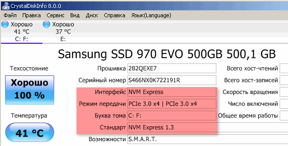

что-то не так...
закрепил в переходник, воткнул в слот
потом обновил биос - диск появился
зашел в администрирование и там создал новый том и быстрое форматирование NTFS
и что это за скорости лол?
переходник вот такой, брал на олх за 400 грн

quadrotony
А сколько линий на подключении занято?
Слот ПСИХ-Е процессорный, не чипсетный?
quadrotony
pcie 16x как проверить все остальное?

quadrotony
Мауал к мамке и в CrystalDiskInfo посмотреть о кол-ве линий/режим ПСИХ-Е

quadrotony
В PCIexpress 4x 2.0 (до 2000МБ/с) работает он скорее всего. Хотя на запись скорость маленькая. В диспетчере устройств - выбрать накопитель - свойства - политика --- стоит галочка на первом пункте (разрешить кэширование записей...)?
