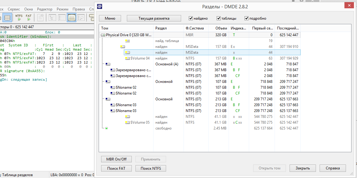

Приветствую всех.
Вопрос такого рода - есть два харда одинаковой модели.
Один из них служит дублем. При переносе информации с основного на резервный никаких предупреждений от винды не поступало, но...
Но почему-то есть разница в "свойства" занято/свободно... На резервном "занято" чуть больше, а "свободно" чуть меньше (на основном с точностью до наоборот). Нехитрым подсчётом получается что 8192 байт при переносе меняют своё местоположение.

Rex
shatun
Как он служит дублем? Собран программный RAID средствами Windows?
Или для синхронизации используется сторонняя программа?
Восстановление системы на этих дисках отключено?
Возможно диск, где места занято больше на 8 КБ, раньше был по другому размечен, и там осталась информация о старых (уже не существующих) разделах.
Нужно сравнить оба диска в DMDE. Как на скриншоте.

shatun
- Откуда: Запорожская глухомань
Scoffer
Он только после полного форматирования.
Rex
Да, он был разбит на два раздела - слегка потрескивал головками обращаясь к ним и я решил сделать одним.
Всем спасибо за внимание - сейчас порою c DMDE, может и впрямь чего осталось...
Добавлено через 3 часа 16 минут 12 секунд:
Не знаю является ли это источником описанного мной выше, но и впрямь осталась инфа о двух уже не существующих разделах.
Правда нашлись они на рабочем харде, а не на дубле.

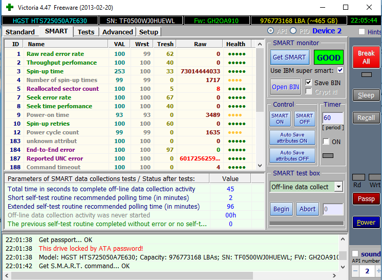

zorro
- Откуда: Київ
Мої вітання, мені недавно дали подивитися що з вінчестером, в мене є підозра він HGST HTS725050A7E630 помер
, але смарт у Вікторії показує стан GOOD і ще пише "This drive locked by ATA password!". Розділ на вічестері Акронісом створити не можливо. Може хтось підкаже що з ним трапилося. Чи ще якась надія, що його можна відремонтувати?
- спойлер
Scoffer
zorro
http://tovld.com/archives/1038" target="_blank
руцями або вірусня залочили

zorro
- Откуда: Київ
Scoffer:zorro
руцями або вірусня залочилиMHDD записую на загрузочну флешку, а вона не запускається "invalid system disk"
Rex
shatun
Думаю, что ничего страшного в этом нет (в том, что осталась информация о старых разделах). Избавиться от этого можно, сделав "clean" в DISKPART'e. Но я не вижу в этом смысла. На целостность хранящихся на диске файлов это не влияет.
Кстати, если диск щелкает головками - это говорит о проблемах с механикой (или об особенностях этой модели, не факт, что есть проблемы). И не важно сколько на диске логических разделов - один, два или десять. Однако, снижение скорости косвенно подтверждает факт наличия проблем с механикой на этом диске!
Нужно видеть S.M.A.R.T. обоих дисков.
