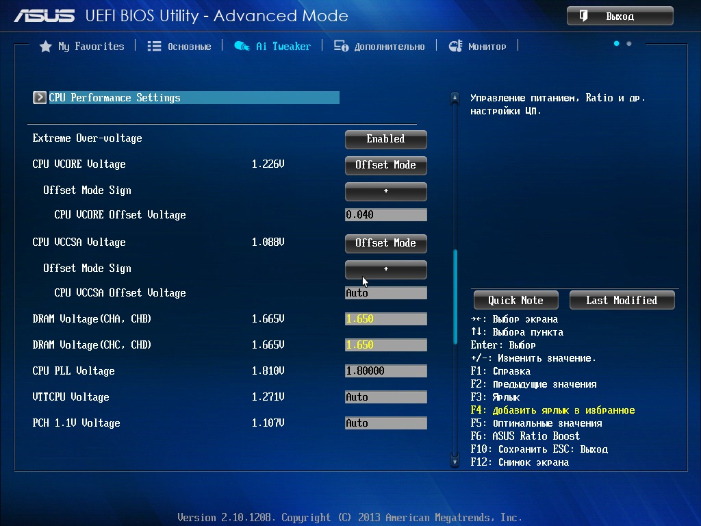

P.S. Кстати на профильном железе всё стало ровно как только поставил нормальную память и всё настроил как нужно.
Никаких проблем с разгоном и прочим.

Напруга для ддр3 завелика 1.65....це занадто. Я більше 1.5 на цій платформі не ставив. Зазвичай 1.35В тут контроллер не такий як на 1366...може аукнутись.Smurniy: всё стало ровно как только поставил нормальную память и всё настроил как нужно
goldenvirus
Напруга нормальная для такой частоты.sensey:Напруга для ддр3 завелика 1.65....це занадто. Я більше 1.5 на цій платформі не ставив. Зазвичай 1.35В тут контроллер не такий як на 1366...може аукнутись.Smurniy: всё стало ровно как только поставил нормальную память и всё настроил как нужно

Поставил 1.6в. Всё точно так же. Стабильно т.е.sensey: Напруга для ддр3 завелика 1.65....це занадто. Я більше 1.5 на цій платформі не ставив. Зазвичай 1.35В тут контроллер не такий як на 1366...може аукнутись.
