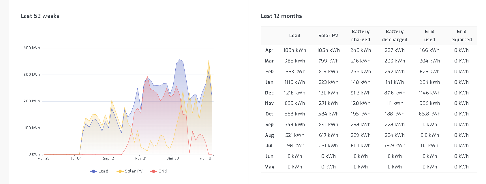

nochnik89: ↑ 28.04.2025 21:02 поделюсь и я ) больше одного мегавата сгенерировал )
Но по-настоящему я раскрою свою сэс как подключу два самогонных аппарата :lol:
Вот там вот пойдет уже реальная генерация :rotate:
8квт панелей з жовтня минулого року, влітку було 4квт., Анерн 6.2квт.

Timedemo
Как сейчас по грид ? выплаты идут или ты на том новомодном режиме, что можно проданные киловаты погашать задолженность на другом потребителе?
конечно круто )отличные показатели. У меня 10 панелек по 5,8 , и вот вот должны доехать еще две штучки, чтобы в пасмурную погодку еще давало поинтереснее. В целом мне 6 киловат хватает. Но реальные нагрузки пойдут летом, кондеры и самогон :rotate:

nochnik89: ↑ 29.04.2025 08:42 Timedemo
Отправлено спустя 6 минут 55 секунд:
это что несколько домов ? или отопление подключил на электро ? )
сейчс исключительно на себя, офф грид режим полный. сбрасываю лишак в машину электро, но иногда не удобно это, подумываю о зеленом тарифе чисто ради бесплатного акб, чтобы не думать когда куда сливать лишнее.
по отоплению весь сезон прошел на инверторном кондике, т.к. давали 2000квт льготных, на электрокотле + машина не вывез бы. а так основной поглатитель сеейчас это электромашина, ну и все таки у меня электро дом, скважина, бойлер, стирки, посудомойки, плиты, духовки, много полива со скважины и т.д. короч это все мое потребление на данный момент.
