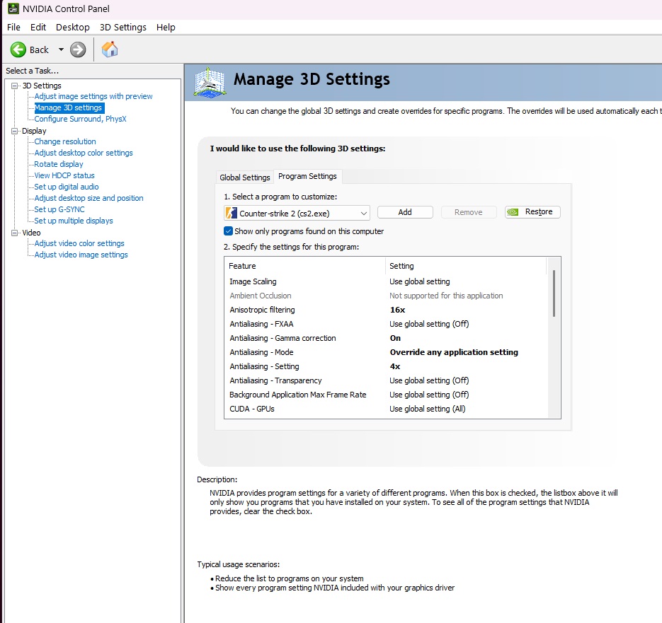

В драйвере нвидия поковыряться можно, боле тонко настроить exe каждой игры под себя. В настройках игры не лочить частоту включением vsync, старые игры на UE4 очень капризны к количеству заранее подготовленных фреймов.
А вообще, интол надо было брать как я и предлагал.
