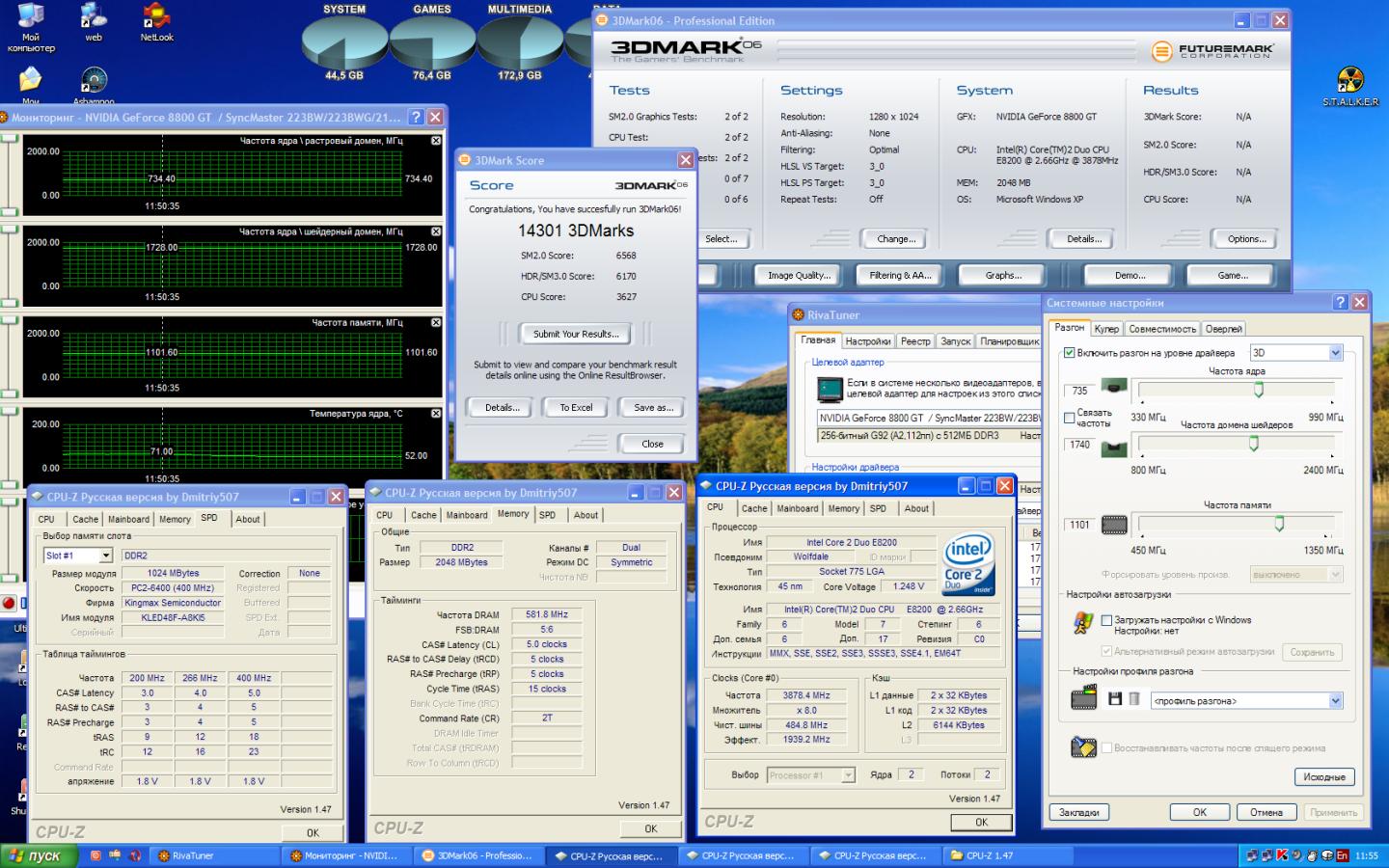

kuzmich
Аватара пользователя
Сообщение
KINGMAX 2x1GB PC6400 @ 582 MHZ 5-5-5-15 2T

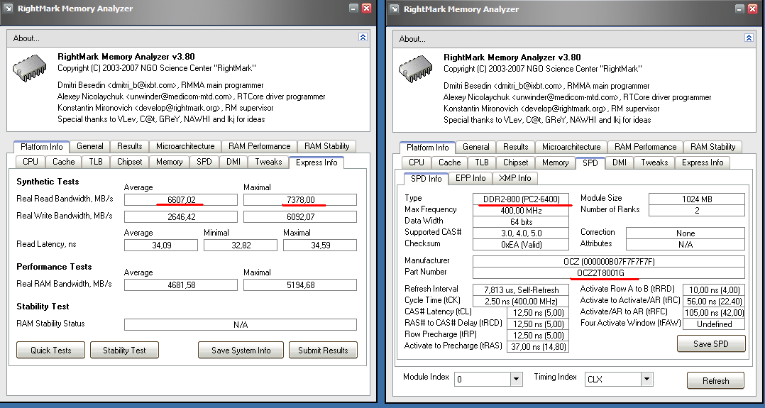

sisu
Сообщение
amd64:Докупил себе еще 2ГБ.
OCZ DDR2 PC2-6400 Titanium EPP-Ready Dual Channel
очень плохо... увы
судя по фото у вас уже память китайского производства
о чем говорят характерные серебристые надписи OCZ
по диагонали
эта же память но купленая в конце 2007 г
легко берет 1066 (533) с делителем fsb:dram 2.0
(по шине 1:1 проц синхронно с памятью)
на памяти 2.1v
с поднятием напруги на северном на 0.1v работает на 1150
(но требует охлаждения)
постоянно без охлаждения работает на 450(1:1) синхронно с процем
да.... и тестить производительность
желательно не Everest ом
лучше RMMA
[/img]

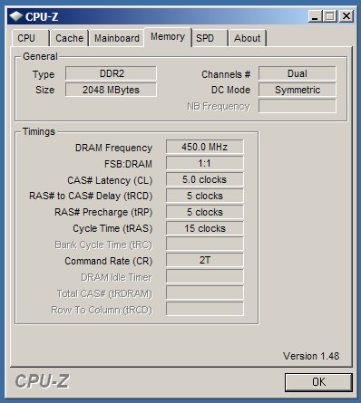

el_magnifico
Откуда: Луганск
Сообщение
Трансенд 2х2 гб 5-5-5-18 1000мгц 2.05 , одел в медные радиаторы Термалтейк и обдувается 120кой на 950 оборотов...без нее радиаторы теплые.
