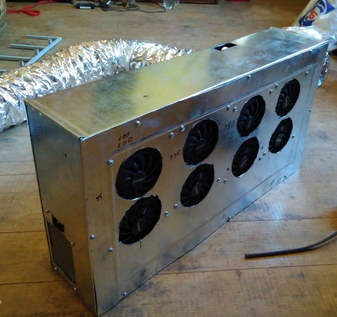

leif
хмм... у меня вот так примерно все риги охлаждаются (фотка моя):a_tom:Так как на фотке, толку особо нет. С видиков кулеры воздух выдувают по бокам и он же загоняется обратно продувочными. Кулер должен стоять между видиками, просто подавая свежий воздух с кулерам и продувая поверхность бекплейта. На компактоном риге и 80-к хватит
получается, не лучший вариант?

a_tom
leif
это идея хорошая, может будет вдохновение — сделаюa_tom:На данном риге я бы сделал пластину наверх с несколькими вентиляторами, которые бы работали на выдув вверх.
но в целом особой необходимости нет, даже в самую жесткую летнюю жару, там до 65 градусов температуры по чипу благодаря вентиляции в помещении с канальным вентилятором. и одна из точек забора воздуха как раз недалеко от этого рига :
