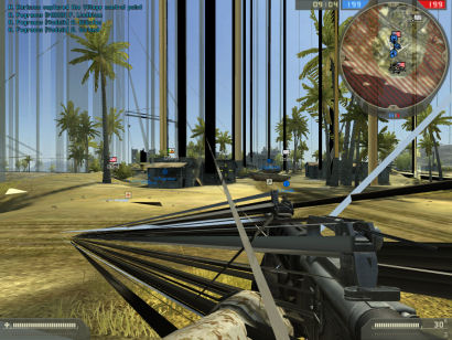

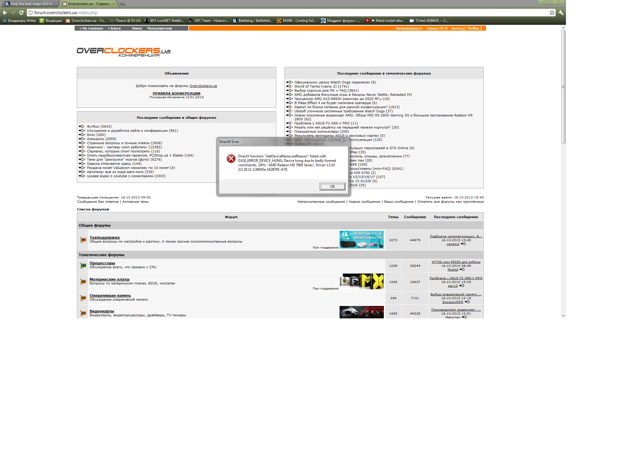

Товарищи, как это понимать? :(
Вообщем, сегодня захожу в БФ3, качается какой то патч от Ориджин, после этого в БФ появились артефакты, что то вроде этого
НО их не так много и появляются крайне редко... И вот после 15 минут игры, выбрасывает с ошибкой как на первом скриншоте... :weep:
Проблему гуглил но находил лишь сотни жалующихся, и ни одного объяснения что это и почему... :-/
пы.сы. видяху прогонял комбустором с макс настройками примерно пол часа, артефактов не было, проц и оперативу прохонял и Линксе и в прайме, тоже все в порядке... :dontknow:
Darth_Maul_x3
Аватара пользователя
Сообщение
Thrillax
А дровишки то не whql
Не все беты одинаково полезны.
