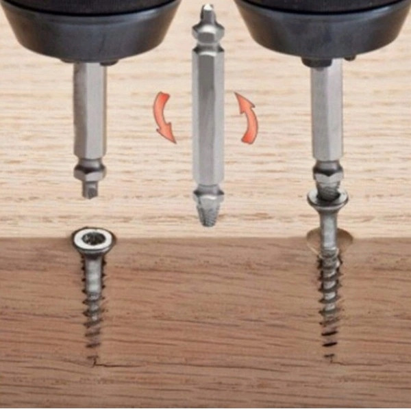

Там как правило на резьбовой герметик посажено, и если разбито уже посадочное под отвёртку то плавленным пластиком слепок - не поможет никак)
Ferents
Только отсверливать шляпку, либо искать "ремонтную выкрутку" (оно же экстрактор для сломанных винтов), и надеяться что зацепит остатки в шляпе, выкрутит этот винтик, но найдётся ли такой малый размер - вопрос
Ferents
Ferents
Спасибо за советы парни! Пойду пробовать
