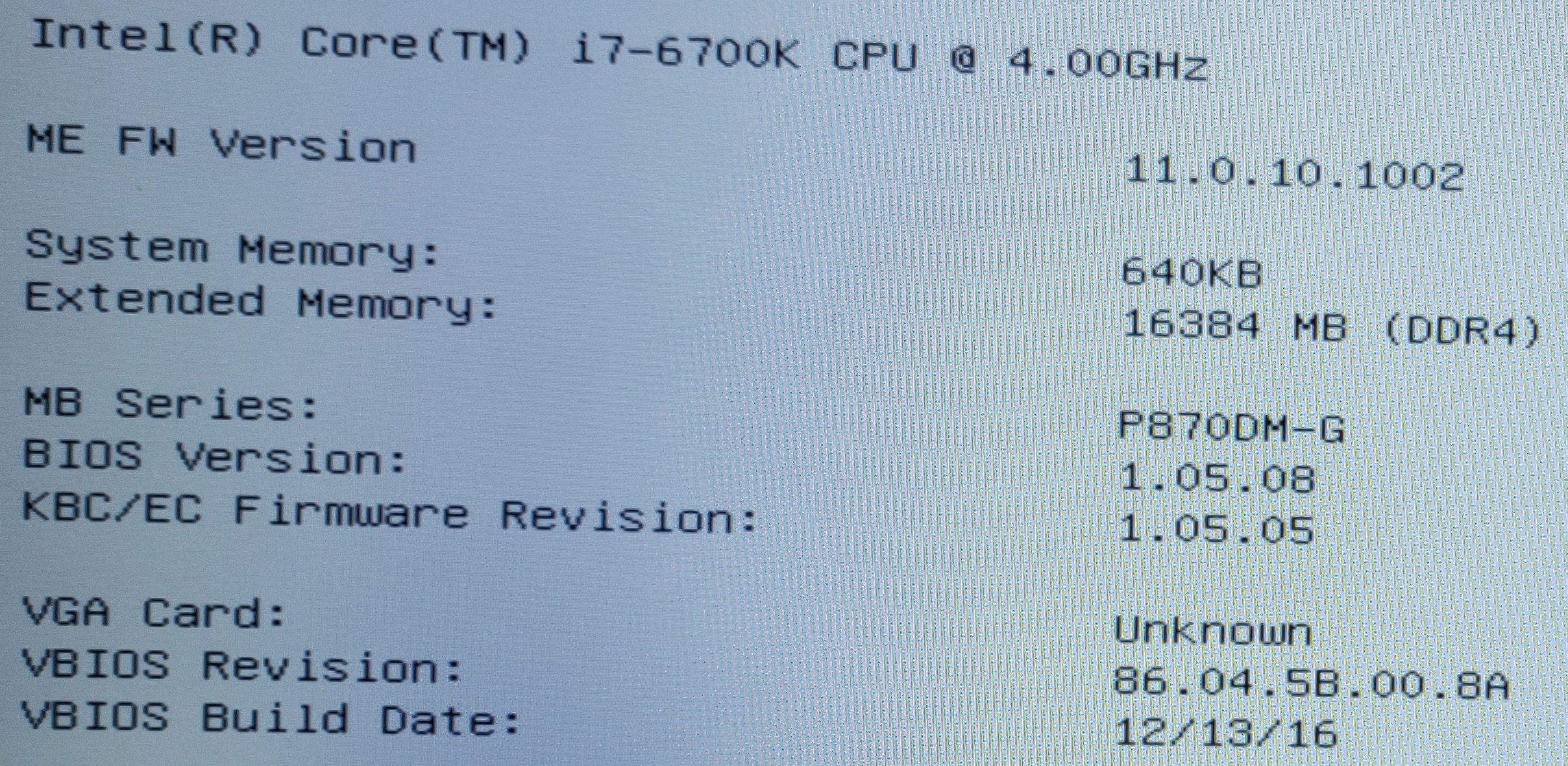

Теперь ищу способ "активации" видюхи. p870dm-g, gtx 1070. При попытке установить драйвер, пишет не обнаружено совместимое устройство. Попробовал inf отредактировать, установка запускается, но затем прерывается (пишет сбой). Думаю, нужен биос/вбиос модифицированный. Есть у кого?

У P870DM-G в биосе нет поддержки паскалей, смотрите в сторону модов dsanke.HashiramaS:Думаю, нужен биос/вбиос модифицированный. Есть у кого?

Продолжаю искать на ж*** приключения. Установил биос dsanke, теперь снова при включении ничего нет на экране
Только вот теперь, ноут не стоит вечно, а перезагружается примерно через минуту. Способ со слепой настройкой не срабатывает(
Биос прошил P870DMx.rom, из ветки на .http://forum.notebookreview.com/threads ... ed.825558/
Установился успешно. Можно ведь .rom биос ставить? Или... я убил 6700k т.к. не закрывал два контакта на проце...?

вот немогу понять до конца, какая видеокарта у вас стоит? фирма , модель, фото?HashiramaS:Продолжаю искать на ж*** приключения. Установил биос dsanke, теперь снова при включении ничего нет на экране

у паскалей на биос от Dsanke надо обновить видеобиос GOP версию. по поводу МСИ видеокарт - незнаю нужно ли в них это делать. можете попробовать подкинуть Максвелл видеокарту, возможно запуститься.
HashiramaS
Стоит Gtx1070, фирма и модель не знаю, но фото есть https://drive.google.com/file/d/1LNsHTa ... sp=sharing. По поводу GOP, в инструкции было сказано, что обновлять нужно если GOP версия ниже чем 0x30006. У меня как раз 0x30006, т.е. должно быть норм.Lucas55:вот немогу понять до конца, какая видеокарта у вас стоит? фирма , модель, фото?

HashiramaS
Да, тестовый режим, отключение проверки подписи драйверов, удаление дров через DDU. Все пробовал, ничего не помогло. В итоге решил последовать совету и поставить биос dsanke (спасибо FTW_260). Прошивка не удалась, ноут - кирпичRoBo-GRAY:После редактирования inf-файла, под тестовым режимом, если вин10, устанавливать пробовали?HashiramaS: Помогло, спасибо!
Купил программатор CH341a, прошил, все работает! Кстати, в программаторе нет в списке поддерживаемых микросхем gd25b64c, но выбрав gd25q64 все удалось.
Теперь ищу мод vbios, чтоб карточку разогнать. Нет ни у кого? как я понял у меня версия от msi. 10DE-1BE1.
P.S. я слышал что эта версия g-sync поддерживает, никто завести не пытался?
FTW_260
HashiramaS, конечно получится кирпич, если шить биос не от своей модели.
Для создания модифицированного вбиос используйте Mobile Pascal TDP Tweaker и программатор чтобы его прошить.
