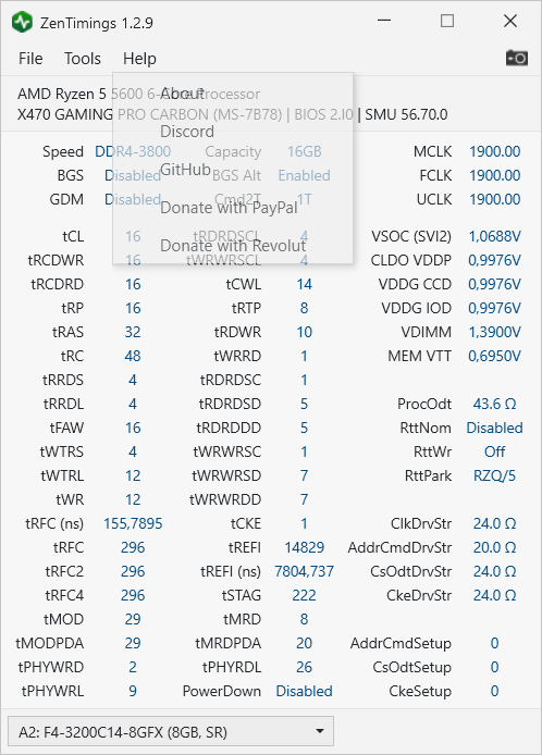

a_z_z_y: ↑ 16.03.2023 22:00 Pathfinder
Я так розумію ZenTiming ми сьогодні не дочекаємося :gigi:
Наші скріни для 2х16гб комплектів + там пожато вхлам багато чого + підібраний вольтаж.
У вас 4х8гб, які женуться складніше.
Починати з того треба що запустити 3733 сл16, стабілізувати все. А потім переходити до 3800, а потім до сл14.
Та чому.
3 біоса, 4-5 варіантів таймінгів і частот і лише 3400 с14. Правда трошки підкрутити треба, пару помилок вибиває в мемтесті екстрім.
Все інше просто при запуску не єкстріма сипле як з відра помилками. І ЗСОДить. Стабілізую і ще спробую 3733 с19 побачимо як воно на заводських таймінгах. :(

Pathfinder
Вам же сказали - cl16 пробуйте! :facepalm:
Ось таймінги 4х8Гб для 3800мгц.
Вносите, ставите 3600. Якщо працює - підіймаєте кроком +66мгц. Якщо ні -66мгц.
Коли знайдете макс-частоту - пишіть результати (скрін ZenTiming також).

a_z_z_y
Да так само, 36, 37.
Изображение + бсод трошки пізніше

Pathfinder: ↑ 17.03.2023 08:33 a_z_z_y
Ввечері ще спробую 2 планки.
Що не так:
- GDM (GearDownMode) = Enabled
- VDDP = 0.95v
- VDDG IOD = 1.05v
- Proc = 43 або 40
- На оперативку 1.4в ставте, у вас можливо оперативка перегрівається.
Питання - де ви ці плашки взяли? Б/в ? В якому режимі (і вольтажі) їх попередниій власник використовував?
Огляньте уважно всі плашки, порівняйте між собою, чи немає збитих конденсаторів.
Можливо варто перевірити окремо розгон парами 2х8гб. Чи є якісь там нюанси? Можливо одна якась плашка погана.

Pathfinder
Rttnom, wr, park - disabled, /3, /1
Відправлено через 1 хвилину 49 секунд:
І ще проблема, зафіксуйте часототу шини на 100мгц. Там іноді відхилення в пару десятих може крашити систему.
Відправлено через 1 хвилину 33 секунди:
a_z_z_y
1.4 малувато, ще й на 4 модулі, хоч би 1.45, але з обдувом

Pathfinder
Аватара пользователя
Откуда: Кожне покоління геймерів повинно отримати свого чекалкера
Сообщение
a_z_z_y: ↑ 17.03.2023 11:35 Питання - де ви ці плашки взяли? Б/в ? В якому режимі (і вольтажі) їх попередниій власник використовував?
Плашки б/у з ібея. На вигляд як нові, немає пошкоджень і видимх потьоків.
перша пара 2х8 їде 3733-1866. Зараз намагаюсь стабілізувати, було 2 помилки в 4тому тесті.
друга пара так само але вже стабільно.
Стосовно напруги окрім сок і ддр, тут в біосі саме таких немає, як завжди названо по іншому.
Отправлено спустя 2 часа 8 минут 33 секунды:
Після перебору вийшло так.
Але треба чуток підкрутити.
terminahtor

Pathfinder
Ще раз, GDM вам треба включити. В теоретичній теорії для виключення GDM треба 1.5-1.6В і то не факт що хватить і чи взагалі можна буде досягнути стабільності у вашому випадку. Ніякого суттєвого профіту від виключення GDM ви не побачите. І виставте налаштування так, як я вище вам вказав.

terminahtor: ↑ 17.03.2023 12:12 Pathfinder
В нього 4 модулі.
terminahtor: ↑ 17.03.2023 12:12 a_z_z_y
Мені для cl16 вистачало 1.33-1.35в. 1.4в то с запасом.
Помилка тесту 4 в tm5 - можливий PCB Crash.
Може та оперативка ушатана вусмерть і не їде вже. :-/
А Pathfinder все накидуе вольтаж :facepalm:
