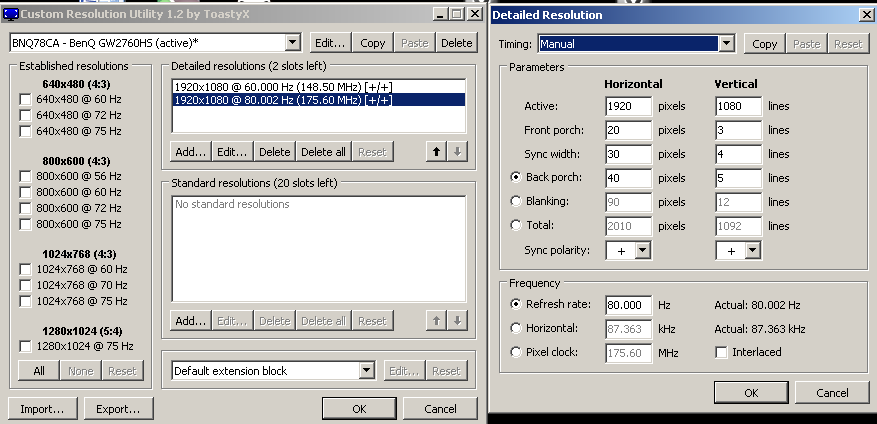

Есть Монитор 27 Samsung S27D590P хочу произвести разгон с 60гц до 75гц или 67гц . вопрос, сколько прослужит монитор? какие последствия могут быть от разгон ?

Lignik разгоняйть меньше 70+ нет резона. Нигде не встречал чтобы от разгона матрицы накрывались моны. Не во всех играх получится выставить частоту больше изначальной, паспортной.

Задолбывает каждый раз после установки других дров вк, выставлять настройки под разгон. Разогнал свой, на 75 бегает полгода, полёт нормальный.

Запускать в хроме, GPU акселерация должна быть включена.
http://www.testufo.com/#test=framerates" target="_blank
Тест для разогнанных монов http://testufo.com/#test=frameskipping" target="_blank
Берешь фотик и делаешь фотографии экрана, когда по нему летает эта полоска. Если она получается цельной, без разрывов (при соблюдении оговоренных в тесте условий), то все нормально. Разгон удался. Если разрывы есть, то скипаются кадры, а значит имеется переразгон

75 вошло :up:
Prescott
Аватара пользователя
Откуда: Dnipro
Сообщение
И тест мы прошли
