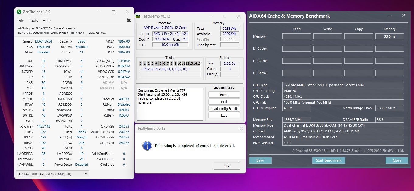

Pathfinder
tRC = 45, по формулі рахується. І напругу до 1.47-1.48, але треба буде обдув, щоб не було термічних помилок, температура не має бути більше ніж 44-45 градусів. Я позавчора 18 годин витратив на тюнінг і стресстестування:)
Можете мої зкопіювати. Правда у вас сінгл ранк, там, здається є відмінність в якійсь парі таймінгів, вже не пам'ятаю в якій..
Ну і тестувати тільки Anta Extreme1, бо тільки він виявив нестабільність, хоча до цього хоч 15 прогонів конфіга 1usmus-a проходило без проблем. Єдине що - довго, один цикл на 32гб - приблизно 40хв.
Відправлено через 59 секунд:
бажано з LLC3, щоб не було сильного Vdrop
Відправлено через 2 хвилини 5 секунд:
Єдине що ще не поборов, це щоб tPHYRDL був однаковий на планках, але там хрін знає який рандом на нього впливає. І частота і напруги і все разом.

Та, це ще не "кумарить", от після кожної зміни по годині-півтори чекати і так по кругу - оце кумарить :lamer:

terminahtor: ↑ 16.03.2023 16:40 tRC = 45, по формулі рахується. І напругу до 1.47-1.48, але треба буде обдув, щоб не було термічних помилок, температура не має бути більше ніж 44-45 градусів.

Перший не дозажимав третичкі, бо rcdrd менше 17 ніяк не хотів.
