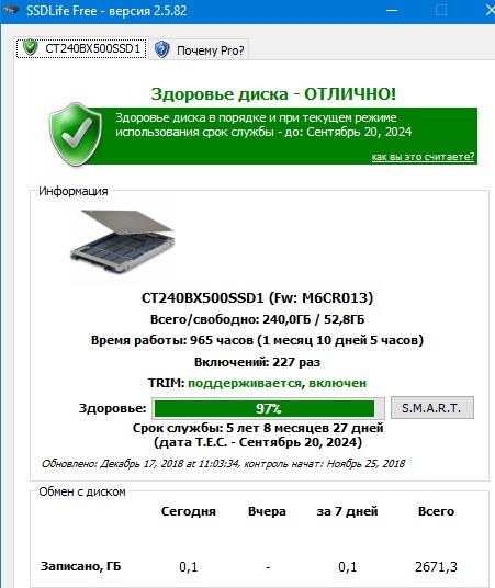

Купил себе в сентябре этого года SSD от Crucial BX500 на 240 гб. В нашем доме часто пропадает свет. Через программу заметил, что здоровье пару недель назад снизилось до 98%, а сегодня уже и вовсе до 97%. Таким видом комплектующих пользуюсь впервые. Может я что не так делаю ? Или же это нормальная работа SSD ? Скрин закрепляю ниже.

Ну я думаю это нормально. 2.67ТБ записано на ssd, здоровье упало на 3%.
Тоесть они менее живучие чем HDD ? Значит помимо как ставить винду на них, брать смысла нету..по крайней мере мне.

Та нет. Они достаточно живучие. С таким темпом записи хватит тебе его на 5 лет минимум.
У меня ssd и под игры и под торренты. Уже много лет. И все отлично.

Ну не знаю, смутило что за 3 месяца - 3%. С таким подходом долго не проживет. Я , кстати, слышал об обнове прошивки или что то типа того на ссд. Виндовс не полетит после такого ? Ну и прочие данные на нем..

glumak: Ну не знаю, смутило что за 3 месяца - 3%
При покупке надо было учесть ресурс 80 (TBW), отсюда и 3% износа.

Да нормально у него все с ресурсом. При таком темпе лет на 8. Здоровье ссд и хдд сильно разные вещи.

Он про TBW - сколько производитель гарантии дает. На тот Crucial BX500 дают 3 года или 80Tb, что закончится раньше. Соответственно и ресурс считает от них же, 2.6Тб записано, показывает 97% осталось. Реальный ресурс обычно больше. Можно на пункт в смарте смотреть - среднее число перезаписей ячеек, 3D TLC тысяч 10 выдерживают, так что можно по нему ориентироваться.
Отправлено спустя 42 секунды:
PS из коробки он всегда нульцовый должен быть, иначе это пытаются впарить какое то б/у.
