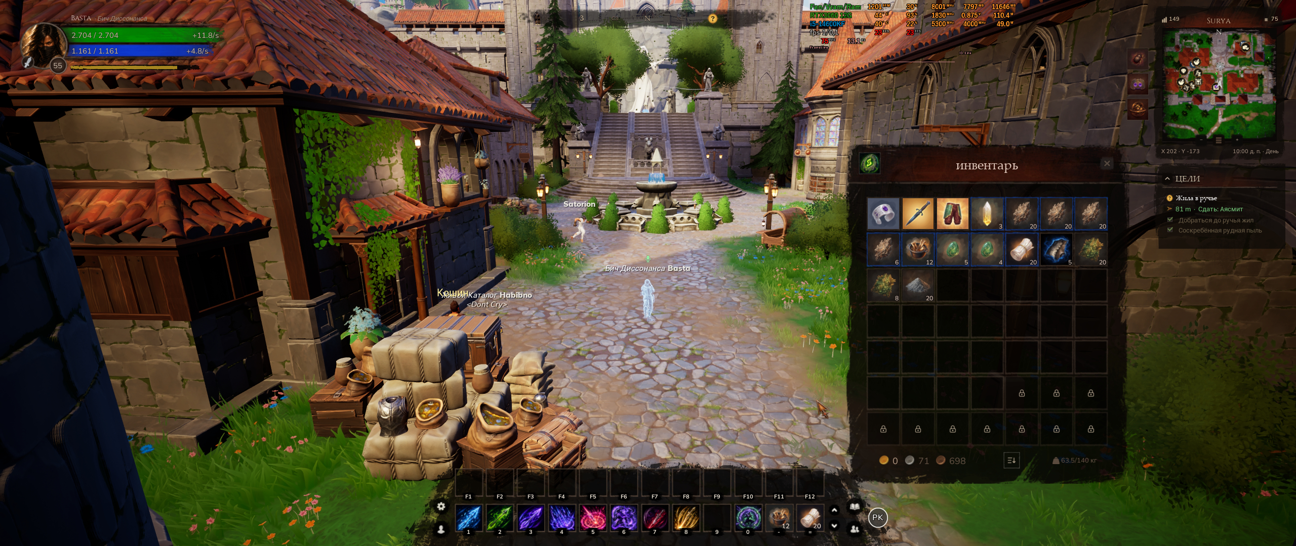

Зараз запустив якийсь плейтест гри зі стіму, на який мене запросили, якийсь Ашрам (якась іспанська мморпг - я взагаліто люблю миморпг це мій основний жанр)
Відразу сжерло під 12 гб. Без всіляких крутих картинок і високої рз.
https://i.ibb.co/WNqhYyG8/123.jpg
