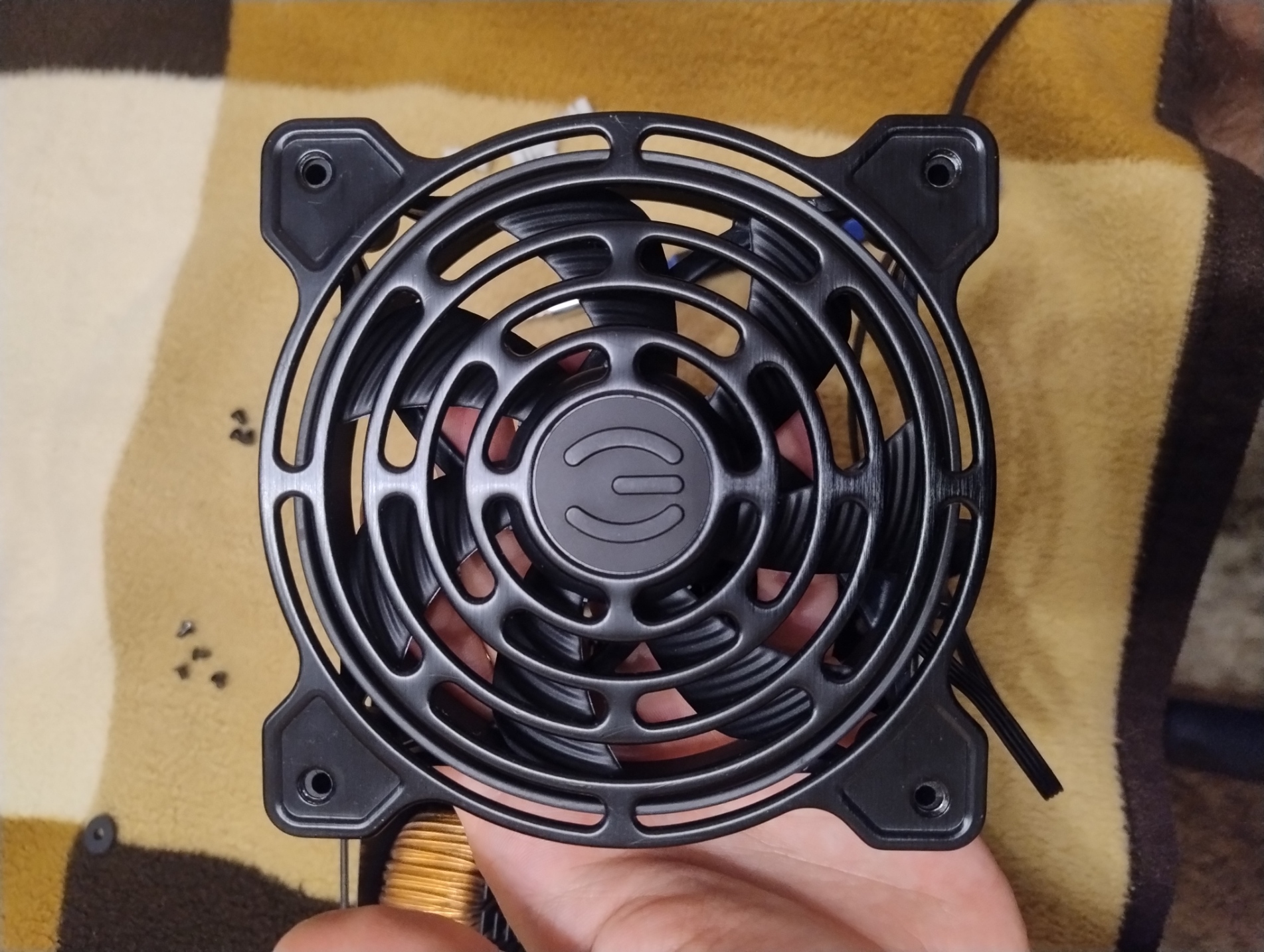

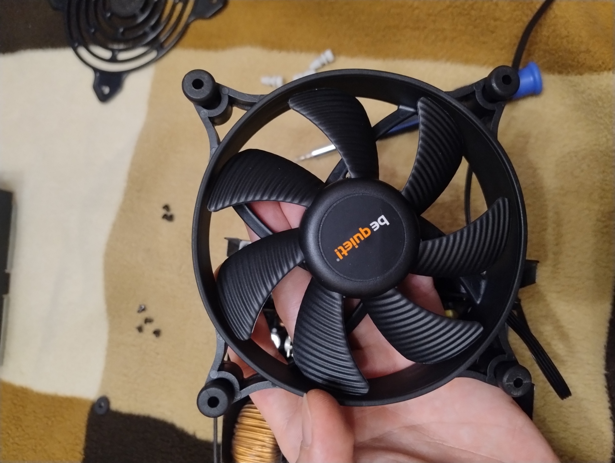

Вітаю всіх , не знаю чи було тут вже подібне , але все одно поділюсь із вами порадою щодо заміни 135мм вентиляторів у блоці живлення. :beer:
Ситуація була наступною , у профільному EVGA Supernova G3 рідний вентилятор та його режими роботи просто огидні і власне стало питання заміни , але оскільки розмір вентилятору 135мм , то це стає перешкодою в заміні . Колхозити щось , чи сверлити дірки дуже не хотілось , тому після деякого часу гугління та пошуків заміни натрапив на лінійку BE QUIET! Shadow Wings 2 . Їх особливість - це гумові циліндри на місцях , де зазвичай вкручуються болти , і їх можна зміщувати туди-сюди для підбору оптимальної посадки. Спочатку взяв 140мм модель , але швидко зрозумів що помилився , бо виявився завеликим . Поміняв на модель 120мм і вуаля , все встало саме так як хотілось , в блоці живлення закріпив комплектними пластиковими пінами замість болтів .

Хочу добавить что серия биквает сайлент вингс у которой уже стоит нормальный долгоживущий гидродинамик а не втулка с винтовой нарезкой как у серии шадоу вингс имеет такие же и даже большие возможности в навешивании на БП и не только т.к. тоже имеет резиновые втулки и гвозди (если вы не знали), при чем там несколько вариантов этих угловых креплений на выбор!, я в свой Seasonic Prime TX-1000 у которого тоже стоял родной 135мм вентиль таки смог запихнуть Be quet Silent Wings 4 140 и теперь просто перестал его слышать даже если выключить полупассив. Я к тому что вы тоже могли бы поставить более качественный сайлент вингс, пускай и на 120мм бо корпус у вас не позволяет, но всё же он обычно служит дольше и тише чем любой вентиль на нарезной втулке, и поэтому наверно таки нужно было сперва спросить здесь прежде чем самому ставить.
