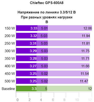

Всем привет. Есть следующая проблема:
Система крашилася с ошибкой 0x00000116 при разгоне ОЗУ ((xmp профиль с такой же ошибкой вылетал) в стоке более менее нормально работала, но как потом оказалось что и в стоке есть проблема) . Сначала грешил на сами модули, потом на питание пк (системник был подключен к старому стабилизатору, но после подключения в другую сеть проблема не ушла) но в итоге оказалось что дело вообще видеокарте, то ли что-то с напряжением было, не знаю даже. Видеокарта Sapphire RX580 4GB, на ней есть переключатель в "режим разгона (Bios Switch)", после переключения проблема практически ушла, только иногда под нагрузкой пк улетает в перезагрузку (при запуске рендера или тяжелой игры).
Блок питания - chieftec gps-600a8 600w
Так вот к чему эта вода, может кто сталкивался, проблема возможно из-за блока питания? Сам бп в работе с 2017 года, читал что они по качеству ну не очень, и по факту не выдают указаную мощность.
Стоит ли менять БП? Кроме этого никаких проблем не было, треска из него и т.д. не слышал, только просадки по 12V до 11.6-11.7 при нагрузке

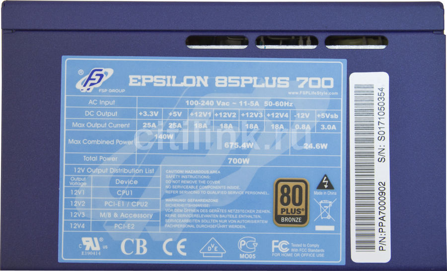

shadowdim
- Откуда: Kyiv
Перепрошую, не подивився що не дописав назву БП - FSP EPSILON 85PLUS 700W
Мене цікавить, чи не треба його міняти по часу наработки на відмову, майже шість років працював.
Заздалегідь дякую
Заздалегідь дякую
Caesar
- Откуда: Горішні Плавні - Одеса
shadowdim, модель я не вгадав...
Складно стверджувати щось напевно, бо Epsilon 85PLUS це БЖ із старим розподілом потужності каналу 12V по лініях (в сучасних БЖ переважно одна лінія), я ним не цікавився і що всередині - не маю жодного уявлення.

Нічого дивного в подібній поведінці не бачу, GPS-600A8 - відверто бюджетний, з економією на усьому, зокрема на дротах і елементній базі (конденсатори з малим ресурсом роботи), БЖ з загальною (груповою) стабілізацією, 600 Вт - це його піковий (коротчасна потужність) рейтинг, довготривала на рівні 450 Вт, з часом через втрату ресурсу стабільність під навантаженням погіршується (напруга знижується ще більше), чим більше навантаження - тим швидше. Поступова деградація: менші навантаження ще тягне, а більші вже ні. Тому і гарантія на такі БЖ невелика.
Обзор блока питания CHIEFTEC GPS-600A8
Міряти потрібно в кінці того дроту, на який є навантаження (закон Ома ∆U=∆I•R, чим більший струм тече по дроту - тим більше падіння напруги на ньому), тобто на вході (роз'ємі) відеокарти чи процесора, що незручно і ризиковано через ймовірність замкнення. Виміри в Molex'і на кабелі, до якого нічого не підключено або підключені(ий) вентилятор чи диск, покажуть напругу всередині БЖ в тій точці, до якої припаяні всі кабелі - немає (або малий) струму, немає (або мале) й падіння.
БЖ краще замінити. Якщо є можливість узяти на час інший, завідомо робочий, достатньої потужності, від 600 пікової або 450 з сертифікатом 80 PLUS, перевірте з ним.
Все, що можу сказати: класом вище за бюджетні, сертифікований в січні 2009 з рейтингом 80 PLUS Bronze, з кращою стабільністю напруг. Тестів зараз не знаходжу, раніше бачив на techlabs.by/com.ua/ru, який давно не працює. Гадаю, що 6 років роботи під навантаженням менше половини його потужності на його якості майже ніяк не вплинули, за умови живлення від стабільної мережі.
Все, що можу порадити: врахуйте [обмеження] потужності по ліній 12V1 і 12V2+4
- спойлер
