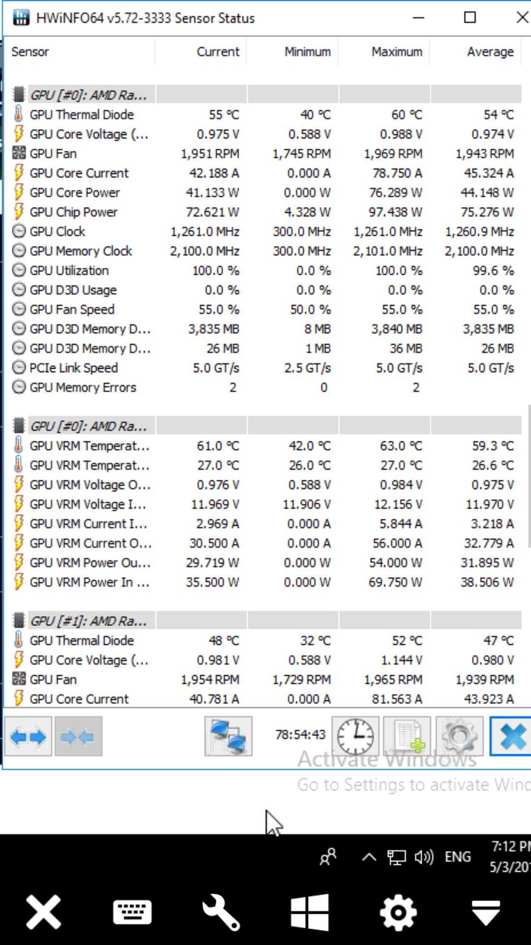

майнер и под ним hwinfo с строчкой ошибок по MC на каждой карте...вольтаж на чипе пляшет от асика карты и ниже 0,91 (с асиком выше 80%) я бы не советовал в нагрузке видеть.GoToHell:Попробую еще раз.
Взял 3 штуки 570.
Поставил частоту 1200, вольтаж 1В. Память на 2000+ тайминги без поднятия вольтажа. Все работает стабильно два дня, потом в ребут.
какой метод поиска стабильности наиболее эффективен?
*пробовать разгонять карточки по одной (наиболее эффективно но и долго)
*поднимать вольтаж на 0.1/понижать частоту на 10мгц каждые три дня?
*упасигосподи прогонять пять раз на карту 3дмарк?
*скинуть частот от души
*свой вариант
ошибки по памяти можно победить (иногда), если напряжение на контроллере чуть поднять с 0,95 до 0,975 или вовсе венуть в сток 1000мв или вооружившись временем, Winhex + btalk
дрянные банки hynix 4Gb победил именно методом "время, Winhex + btalk + bench"
