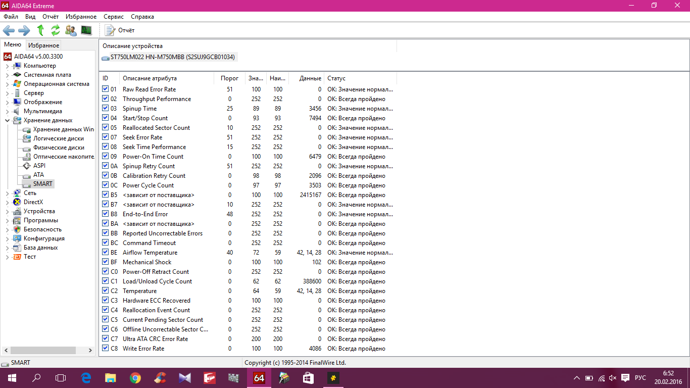

SMART не показывает, почему то...
Виктория не умеет видеть СМАРТ через ЮСБ.
Посмотрите СМАРТ какой-нибудь другой программой, например, HDTune, HDDSkan и др.

thunder_blade за 2.5 - 3 года, не тертый еще
