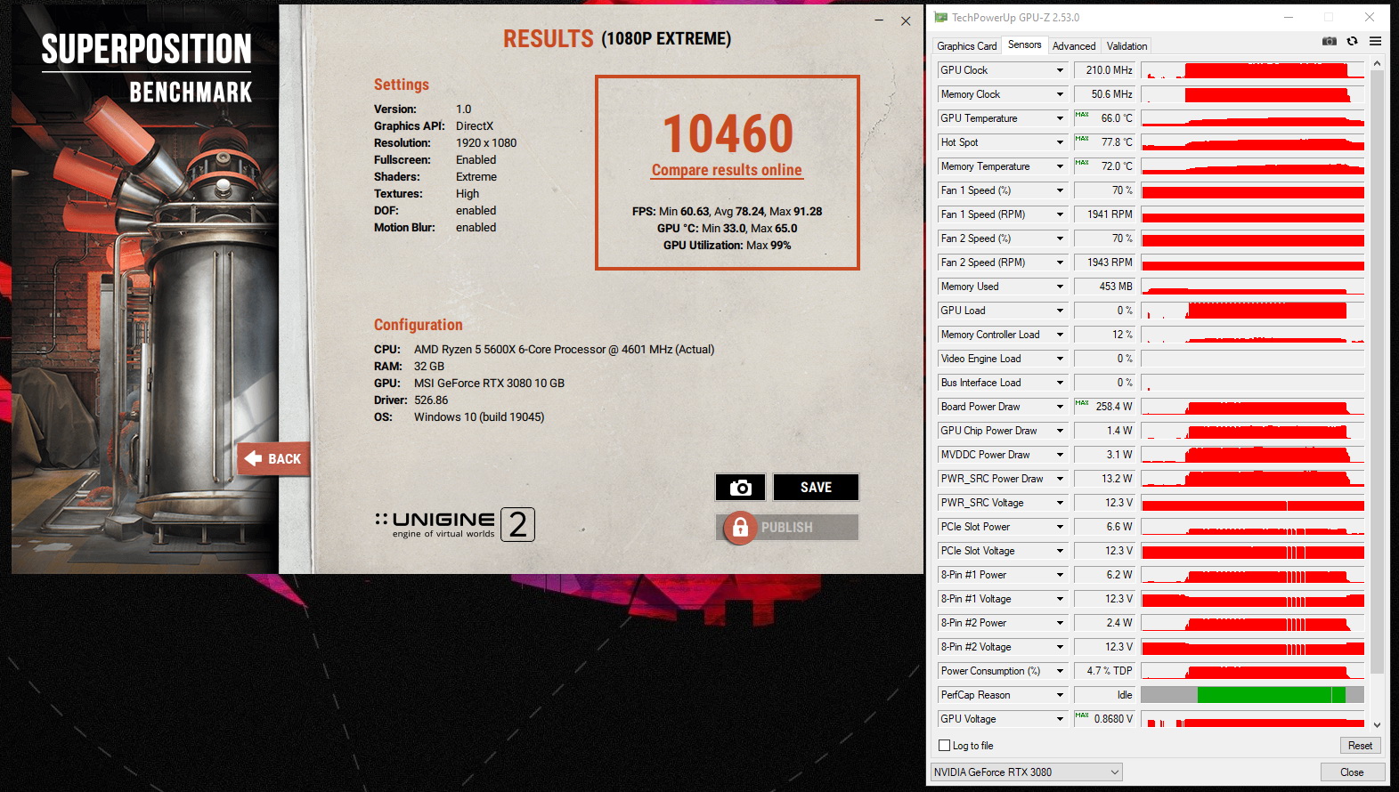

Проверял на стабильность андервольт на Resident Evil4 Remake, Plague Tale Requiem.
MSI RTX3080 Ventus OC
В закрытом корпусе. 1х40 на выдув 800об/мин
Superposition default
Superposition undervolt +100Mhz mem
Вкладення
Востаннє редагувалось 26.05.2023 22:49 користувачем Firebrand, всього редагувалось 1 раз.

Firebrand: 26.05.2023 22:46 Проверял на стабильность андервольт на Resident Evil4 Remake, Plague Tale Requiem.
326 -> 272? ну таке

Paradox1306
это же вентус, всеми нелюбимая карта. :gigi:
Отправлено спустя 35 минут 14 секунд:
Хорошим результатом,считается понижение потребления на 70+-вт. Такое возможно, даже для такой карты. :D

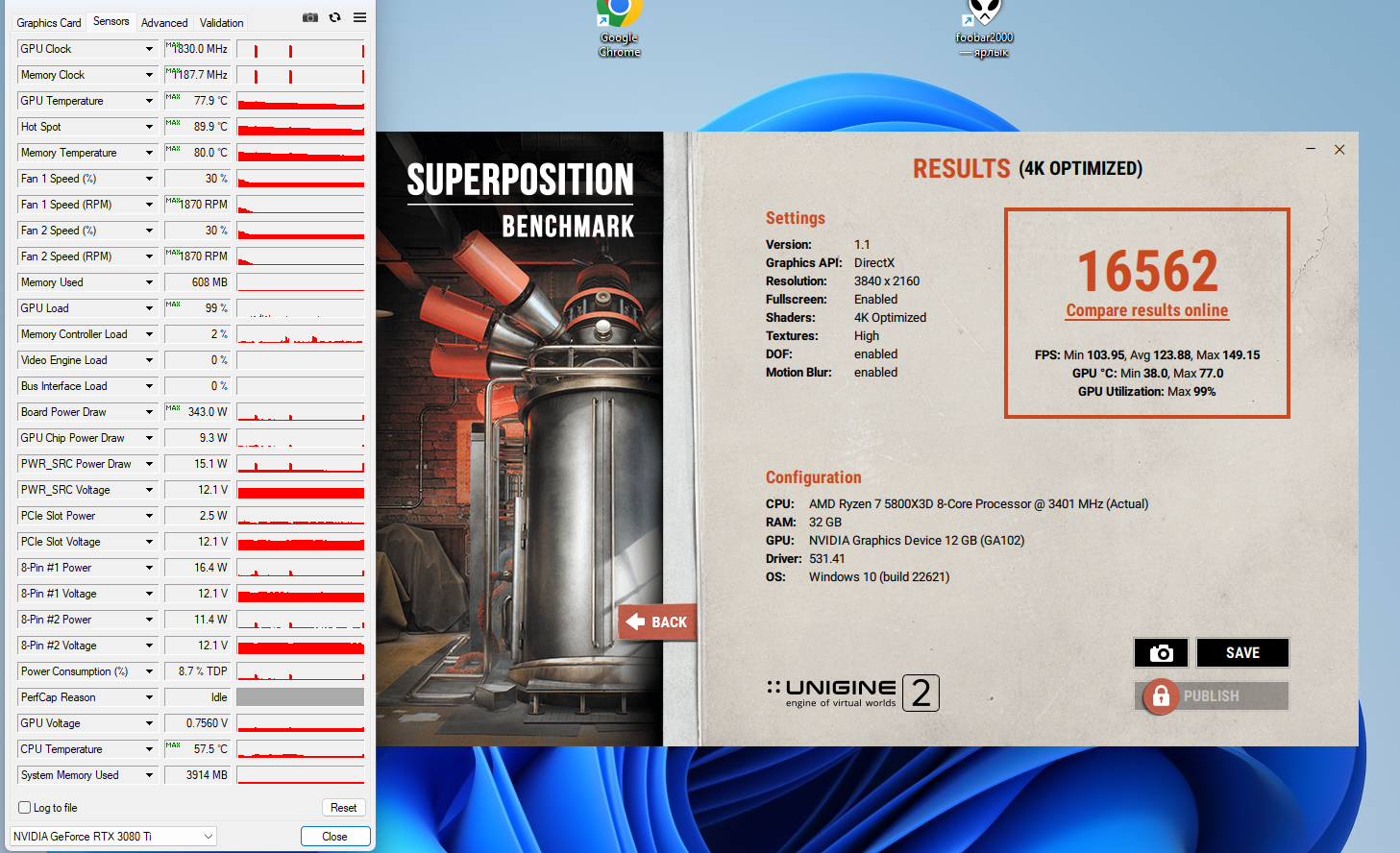

Lorichic
Звідки: Киев
Поставил китайскую воду от Bykski на 3080ti с 280мм радиатором, достал шум вентилей на 2000 об. и темпы до 90 градусов
Через курву частоты ~1830 при 0.825v, но почему то плавают на 15-30мгц
было
стало
Главное стало тише, две 140 ноктуа работают в режиме 450 простой, 850 оборотов в нагрузке
