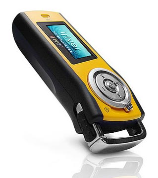

Оффтоп: рекламный постер 780 напомнил вид старенького iRiver T10
