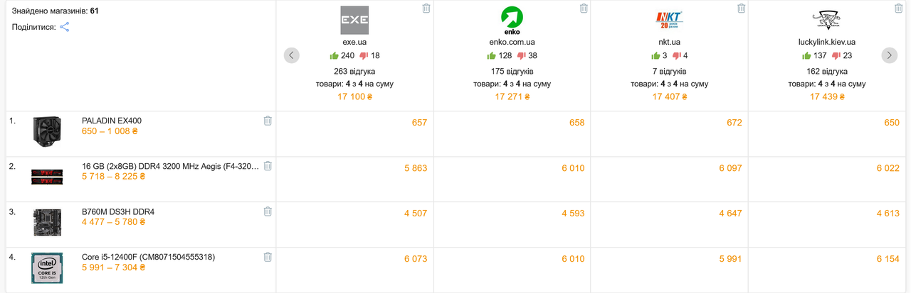

крас66: ↑ 17.05.2026 23:30 Привет всем.Подскажите .Хочу взять ближе к игровому компу.Графику не надо супер.Поэтому видик потом возьму.Для начала материнку,проц и оперативку.Бюджет до 20к.Можно что-то оптимальное взять?Хотя судя по ценам хватит разве что на проц какой-то и оперативку в лучшем случае
Як варіант...
Процесор Intel Core i5-12400F (CM8071504555318)
Повітряне охолодження PCCooler PALADIN EX400
Материнська плата GIGABYTE B760M DS3H DDR4
Пам'ять для настільних комп'ютерів G.Skill 16 GB (2x8GB) DDR4 3200 MHz Aegis (F4-3200C16D-16GIS)
= 17 100 грн (exe.ua)
https://hotline.ua/ua/buymatrix/b983c3d74c8b9deb3e14/
+ б/в RX 580/RX 570
