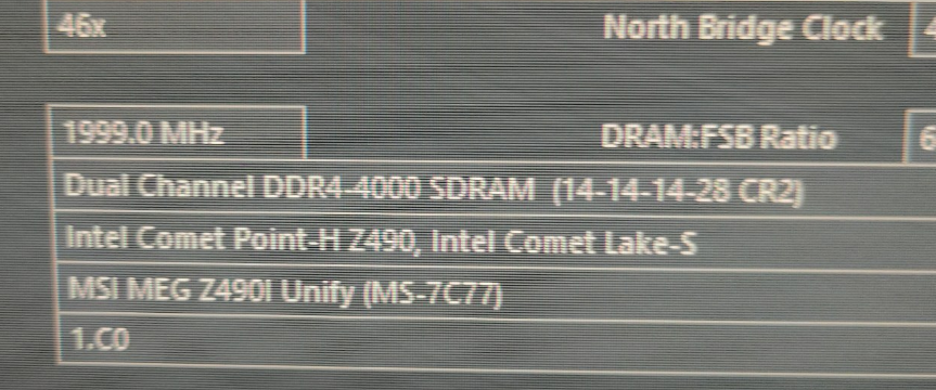

приехала радость в виде г скиллов 4400/С17 с датчиками темпы и ргб :gigi:
https://www.gskill.com/product/165/299/ ... 17D-32GTRG
пока особо не издевался, но смогла с полпинка так :rotate:

yupi: 19.12.2022 20:21 приехала радость в виде г скиллов 4400/С17 с датчиками темпы и ргб :gigi:
якого року?

проходят ли TM5 или MTpro на 1.55в

Речь про хмп или что?

yupi: 19.12.2022 22:20 Megaclite
4000 14-14

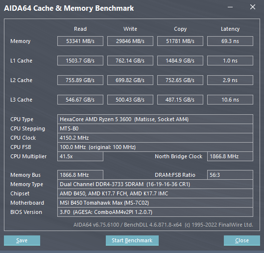

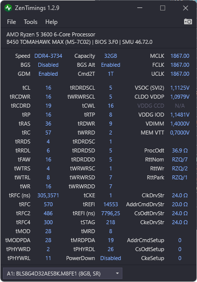

Гляньте есть еще что подвигать?
З.Ы. Интересная память. На 3800 с шиной 1900 стартует, но при любых таймингах в ОССТ в тесте памяти вылазят WHEA ошибки. При этом винда работает без синьки. Что может быть? Память, проц или мамка?

AlexKuzovkov: 21.12.2022 21:21На 3800 с шиной 1900 стартует, но при любых таймингах в ОССТ в тесте памяти вылазят WHEA ошибки.Что может быть? Память, проц или мамка?
Конечно память не стабильна значит на этой частоте, если напряжение на память тоже наваливали значит не дано, память не для рекордов мягко говоря.
пробуйте просто тайминги на 3733 уменьшать, например по одиночке по очереди пробовать tRCDWR - 8, tRCDRD - 18, tRP - 18, потом попробовать повысить вольтаж на память 1,4 и потом уменьшать его только после того как какие-то тайминги из тех ужались.

Melofon: 22.12.2022 02:07 Конечно память не стабильна значит на этой частоте, если напряжение на память тоже наваливали значит не дано, память не для рекордов мягко говоря.
Напряжение поднимал до 1.45. И на 3800 при таймингах 20-22-22-60 все равно ошибки вылазят.
На 1.37 - tRCDRD - 18, tRP - 18 - недостижимо. даже не бутаеться. Попробую поднять вольтаж

Как я и сказал им 3800 не дано, эта память для разгонов очень плохо подходит, тут хоть бы на 3733 тайминги понизить удалось и это уже будет для неё круто. А tRCDWR - 8 вам удалось что-ли? бо вы промолчали про этот.

Melofon: 22.12.2022 09:09 AlexKuzovkov
tRCDWR - 8 не пробовал. Вечером попробую.
tRCDWR получилось в 10.
И в 8 тоже

AlexKuzovkov
Ты заметил на сколько латентность уменьшилась?, по сравнению с тем что было? 59 против 72, если выйдет ещё и 18-е tRCDRD, tRP то будет вообще топ для этих чипов, но тут по ходу нужно будет вольтаж не хило поднять если конечно эта память приемлит его повышение, бо бывают чипы которым поднятие вольтажа приводит только к нестабильности.

AlexKuzovkov: 21.12.2022 21:21 Гляньте есть еще что подвигать?
похоже что у проца IF не работает на 1900 стабильно
