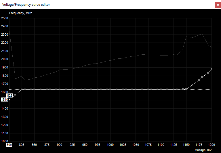

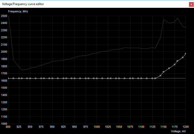

StingerYar почему у меня последние три четыри точки кривой постоянно задирает вверх? хотя карта работает на первом положении графика
StingerYar
HWBOT OC Team
Аватара пользователя
Откуда: Київ
Сообщение
b_andriy
Кривая автоматически ровняется, если видит слишком большой разрыв. Нужно сделать ее мягче, и при сохранении ничего не будет задираться в ту, или другую сторону.
b_andriy
Сообщение
StingerYar
я имею ввиду вот такое

b_andriy
Ручками опусти ниже ровной линии и нажми применить.
StingerYar
HWBOT OC Team
Откуда: Київ
Сообщение
b_andriy
В моем случае такую кривую даже воспроизвести невозможно :-/
Напряжение то хоть какое, с минимального шага? Если да - не вижу смысла беспокоиться о взвинчивании (вон как у меня вышло :gigi: ). Она все равно не захочет переходить выше с такой прямой.
b_andriy
Сообщение
TheBlackFox пробовал не меняет, всеравно горб
StingerYar 0.825@1607
Victor Kotyara
Откуда: Белая Церковь
Сообщение
b_andriy
забей. У меня такое же на одной карте. На работу никак не влияет.
