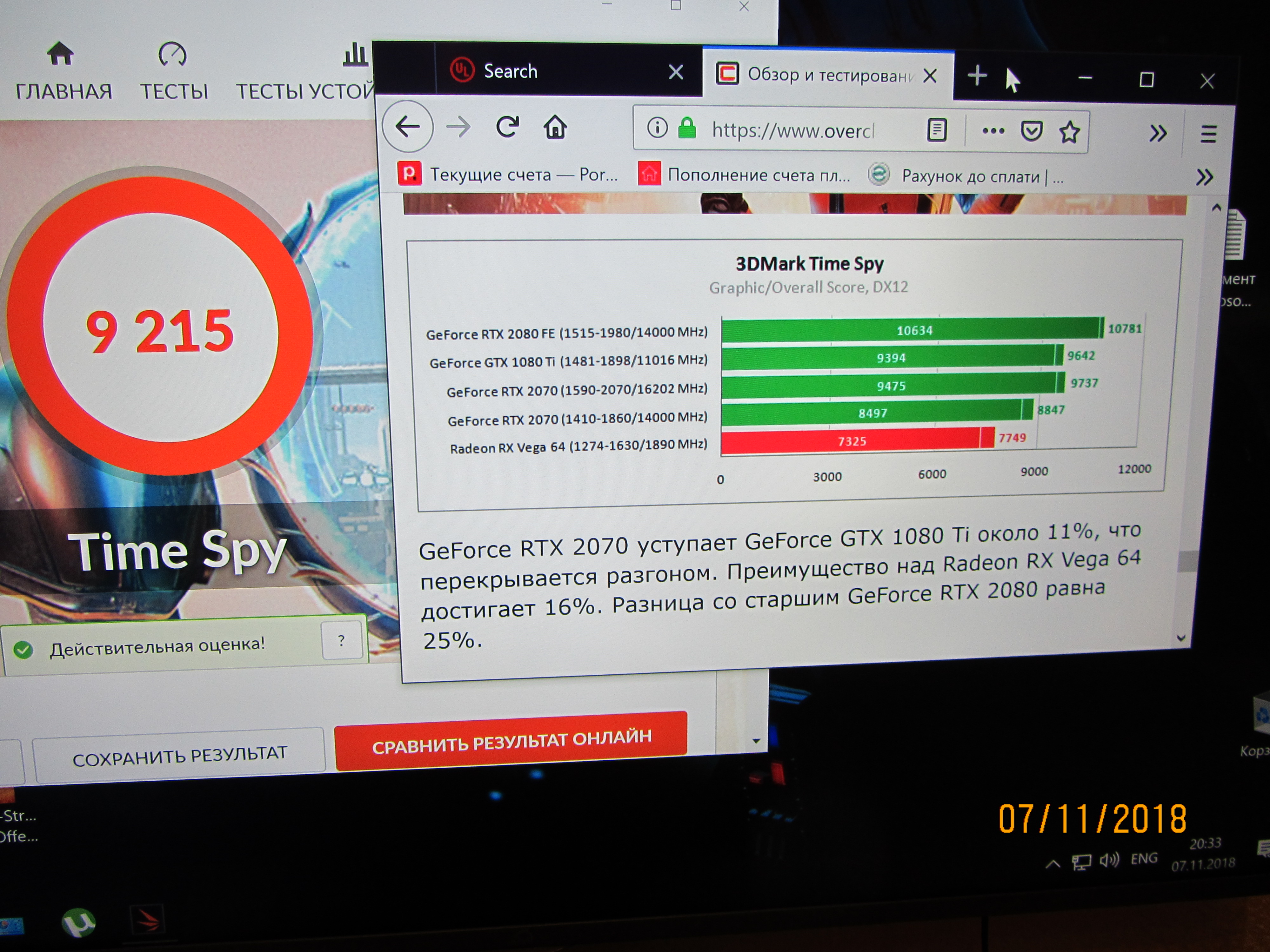

Поставил 2700х на asus b350 rog ,полёт нормальный ,из минусов не удаётся достич работы памяти на высоких частотах ,докупил fury вторую, в time spy 9200 попугаев, может кому пригодиться инфа, работает всё стабильно

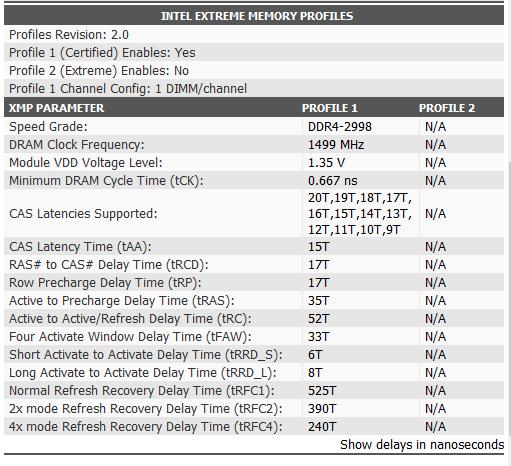

P.S Подскажите с этой памяти 3200 можно будет выжать?
Corsair CMK16GX4M2B3000C15

Гарантии нет. Это skhynix причем самый дешёвый (A-die). Я не в курсе насколько чип бинниг у Corsair сейчас качественный.
Перефразирую, быть может, туда отобрали чипы, где 3000 - потолок, а быть может потолок будет 3333, их не отбирали вообще, насыпали во все модели чипов, не сортируя их.
Смотрите лучше на G.Skill. Нынче это лидер отрасли. Там на буст +200 МГц к паспорту можно часто рассчитывать (или даже больше, если речь исключительно про частоту).
Вообще про задержки крайне полезно помнить. 3200 с CL18 такая себе польза. Сомнительная.
