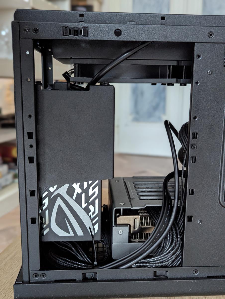

acm_fan: ↑ 27.08.2025 20:18 При условии "Front PSU Installation" (верхний вариант HARDWARE COMPATIBILITY IN ALL CONFIGURATION) выполняются остальные условия:
ВК 334 мм + БП 182 мм + AIO 360.
Вот пример lian li a3 + lf3 + ATX БП
Зображення
Как видно, реалистичное месторасположение блока питания по высоте, с учётом толщины радиатора и кабеля питания от БП, не даст видеокарте пройти "под него" даже во втором слоте (что меня не устраивает, потому что хочется 25ые вентили снизу, и с нормальным зазором) а в первом так тем более.
Карта формально 332, но фактически я намерил где-то 335
У лиан ли написано 334 до кожуха БП, но с офсет брекет - 344. Только не совсем ясно, как именно он работает.
Правда возникла идея поставить в этот корпус LF3 280 на боковую панель. Вот это и правда интересно. Но не ясно влезет ли, и не ограничиться ли 240.
Предполагаю, что 240 на свежем воздухе может быть на уровне 360 на выхлопе от гпу, если не лучше.

На пкпартпикере приличное число сборок с ним(и), но фото и их качество конечно сильно разные.
https://pcpartpicker.com/b/dJz7YJ
Офсет брекет разворачивает БП вентилятором внутрь, проблем с кабелем в этом случае я не вижу, плоскость буквально единая с головками винтов:
Зображення
А вот с длиной БП вопросов намного больше, а именно как кабели загибать / укладывать, особенно если AIO будет от Арктик (съест больше места сверху).
