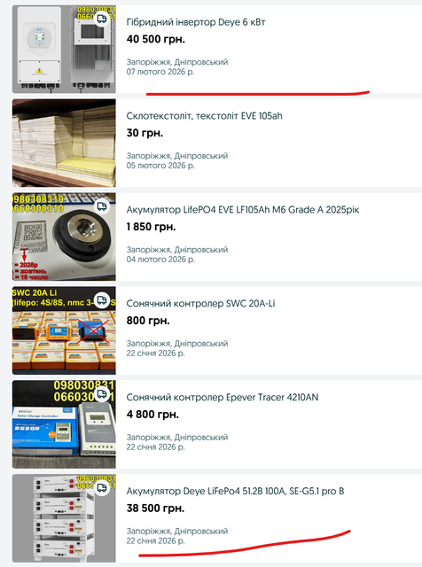

Я видел его канал и думал над тем, чтобы взять его сборку еще в 23 году, но тогда не было такого выбора как сейчас фабричных сборок на любой вкус. И вот сейчас, когда смотрел цены на аккумы deye опять встретил его обьявление и задумался: может быть его сборка не такой плохой вариант в плане надежности - качества на сегодня?:) Поэтому здесь спросил мнение.GreenMile: ↑ 11.02.2026 22:03Так це ж широковідомий збірник акумуляторів це тільки у нього оригінальні комірки, а у всіх інших - паль2chemp: ↑ 11.02.2026 17:49 а почему самосбор https://www.olx.ua/d/uk/obyavlenie/akum ... Xb4oW.html продают дороже, чем deye той же емкости и того же продавца, в чем фишка?Я колись у нього брав 33140 плюс різні дрібниці. Але треба віддати належне, він робить дуже якісні збірки + реальну гарантію дає. Але збирає виключно на Еві 105-й.
Відправлено через 11 хвилин 7 секунд:
Його фішка - він закуповує комірки в промислових кількостях напряму з Китаю, потім їх сортує і рівненько підбирає, так що в одній збірці у нього всі рівні опори до сотих ом, тобто трохи заморочується. Ті, що вибиваються - він з дисконтом зливає на ОЛХ, які потім продають як нові грейд А+++Інші збирають із чого є і особливо не паряться. Ну і гарантійні зобов'язання він теж виконує, а це теж в ціну закладено.

Прямо на глазах добавилось "Термін виконання = 5 тижнів (черга)" и цена поднялась на 3к)
Hotspur
вони проблемні не з інверторами дея. і дорогі. нконівські сильно дешевшеevenmore: ↑ 11.02.2026 23:46Почему?

он же ж кидали олх якогось продавана в якого інвертори і батареї дея, чому не взяти комплект і не морочити голову...Hotspur: ↑ 12.02.2026 12:33смішний. зараз авральний попит на всеNic_Roman: ↑ 12.02.2026 05:39Тому хочу щось нормальне за адекватну ціну і надійне
