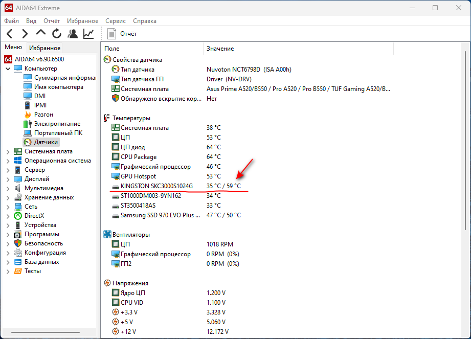

Тупняки с считыванием, обычно ребутом мониторинга датчика лечится, у меня на самсунгах так же. Это температура на контролере должна бытьAvenger80: ↑ 23.06.2024 18:00 ck_ua
Я так понимаю, что это хотспот или как там. Самая горячая точка. Но у 970ЕVO Plus она динамична, то тут статична и всегда 59 градусов.
Avenger80
- Звідки: Харьков
DuckRider
И как этот ребут делается?

Правий тут ck_ua, друга темпа в КС3000 (параметр смарт #18 - Temperature Sensor 1) - то історичний максимум контролера. В мене там 61С - коли переганяв інфу ще без радіатора. Єдине це не є реальна температура всередині контролера чи чіпів, а "середня по лікарні".Avenger80: ↑ 23.06.2024 10:43 Имеется KC3000 на 1Тб и вторая температура у него постоянно 59 градусов. Это как - залип? И что показывает эта температура?

Avenger80
- Звідки: Харьков
LiquidStorm
Спасибо за инфу.
Спасибо за инфу.

DuckRider
Программа перезапускается, других опций не нашел
Я специально тестил самс на новых прокладках, датчик подвисает, ребутаешь программу - данные опять пошли, видно что температура изменилась
Отправлено спустя 2 минуты 57 секунд:
Интересно. А тогда почему она имеет свойство снижаться?LiquidStorm: ↑ 23.06.2024 20:58Правий тут ck_ua, друга темпа в КС3000 (параметр смарт #18 - Temperature Sensor 1) - то історичний максимум контролера. В мене там 61С - коли переганяв інфу ще без радіатора. Єдине це не є реальна температура всередині контролера чи чіпів, а "середня по лікарні".Avenger80: ↑ 23.06.2024 10:43 Имеется KC3000 на 1Тб и вторая температура у него постоянно 59 градусов. Это как - залип? И что показывает эта температура?

Я завжди думав що темп#1 це контролер, а темп#3 це чіпи пам'ятіAvenger80: ↑ 23.06.2024 10:43 Имеется KC3000 на 1Тб и вторая температура у него постоянно 59 градусов. Это как - залип? И что показывает эта температура? В том же 970EVO Plus она хоть изменяется.
До слова - ні на самсі, ні на кіоксії hwinfo не показує темп датчик #3..

Я тоже всегда так думал и в 970EVO Plus это сомнений не вызывало, по крайней мере особо не обращал, т.к. и первая и вторая температуры - динамичны и изменяются. А в КС3000 первая температура - динамична 30+ градусов, а вторая всегда 59, поэтому и насторожился - такого ж не может быть по логике - накопитель то работает - может остывать, нагреваться, а тут статика.

Попробуй прогреть копированием или диск марком, если поднимится и затем упадет, то это явно не макс температура за всё времяAvenger80: ↑ 24.06.2024 13:34 daesz

Провёл эксперимент по вашему совету. Сделал на минимум все вентиляторы в корпусе, два раза прогнал диск марк и о чудо - когда первая температура пересекла отметку 59, вторая цифра начала меняться и менялись синхронно - 60/60, 61/61, 62/62. А потом, при окончании прогона первая температура начала падать, а вот вторая зафиксировалась на 62. Отсюда вывод - второе значение у KC3000 - это исторический максимум температуры накопителя.

Не знаю як у вас, але мій КС3000 як в лютому оті 61С накрутив, так ніколи менше і не було. Або ви шось плутаєте, або це не про Кінгстон КС3000 модель.DuckRider: ↑ 24.06.2024 13:22Интересно. А тогда почему она имеет свойство снижаться?LiquidStorm: ↑ 23.06.2024 20:58 Правий тут ck_ua, друга темпа в КС3000 (параметр смарт #18 - Temperature Sensor 1) - то історичний максимум контролера. В мене там 61С - коли переганяв інфу ще без радіатора. Єдине це не є реальна температура всередині контролера чи чіпів, а "середня по лікарні".

Дело в том, что у Самсунгов вторая температура - это не максимум, а может хотспот просто в данный момент, у самсунгов второе значение динамичное, а KC3000 статичное.

Зрозуміло.Avenger80: ↑ 25.06.2024 15:40 LiquidStorm
Я стверджував лише за конкретну модель, адже кожен виробник воліє показувати (або ні) свої параметри, які часто важко/неможливо співставити із іншими.

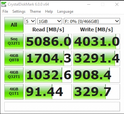

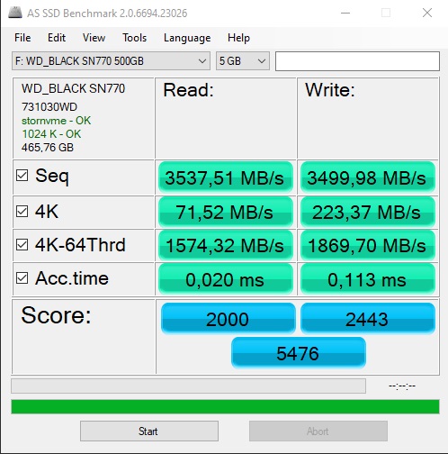

Придбав на Аліку за 29 доларів WD SN770 на 500Гб. Рідна програма від WD його побачила, обновила прошивку. Диск по смарту новий. Дата виготовлення на диску пише липень 2022 року. Додаю тести на пустому диску.
