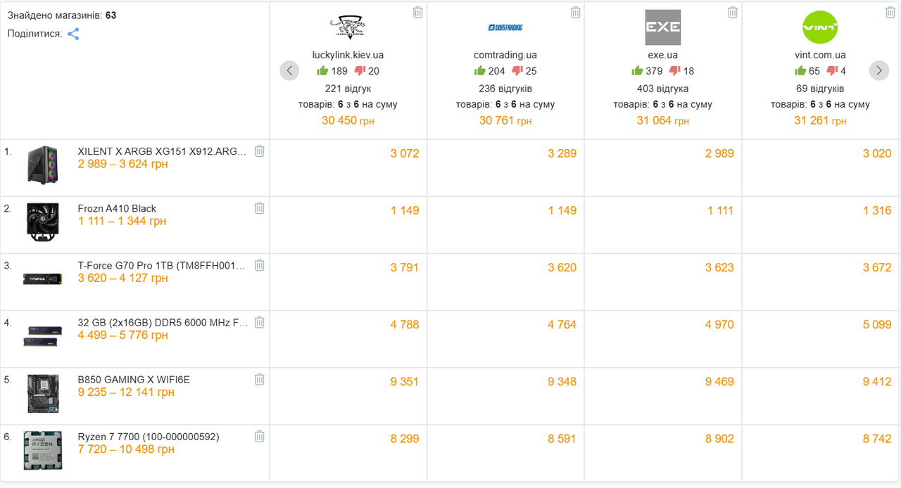

IvanKrysko: ↑ 08.06.2025 20:26 Друзі, привіт! Писав тут ще в березні з приводу збірки, але тоді не вийшло оновитися, на жаль. Створюю новий пост, бо можливо, з березня місяця шось змінилося на ринку, та можна придбати шось "смачніше"
Хочу оновити ПК. Бюджет 30-35к грн. ПК для ігор, в майбутньому, можливо, трохи роботи
З побажань:
Минулий раз, з побажань були МП від МСІ або Гігабайт, в цей раз непринципово, але шоб МП була АТХ формату, підтримка WI-FI та Bluetooth ну і ще, шоб були всілякі ARGB роз'єми, чи шо там потрібно для всіляких свісто-пєрдєлок?
Додатковий ССД до старого, бажано об'ємом на 1 терабайт, ну точніше це має бути основний ССД
Адекватний, продуваємий корпус, було б непогано, щоб був з усілякими свісто-пєрдєлкамі, та вбудованим хабом під кулера
Зі старого залишається:
Блок живлення 750W MSI (MPG A750GF)
Відеокарта Gigabyte PCI-Ex GeForce RTX 3060 Ti Gaming OC 8GB GDDR6X
SSD - Kingston A2000 500 GB
Буду дуже вдячний за поради
Було б дуже добре, шоб конфіг міг підтримати невеличкий апгрейд в майбутньому
Як варіант...
Процесор AMD Ryzen 7 7700 (100-000000592)
Повітряне охолодження ID-COOLING Frozn A410 Black
Материнська плата GIGABYTE B850 GAMING X WIFI6E
Пам'ять для настільних комп'ютерів G.Skill 32 GB (2x16GB) DDR5 6000 MHz Flare X5 (F5-6000J3038F16GX2-FX5)
SSD накопичувач TEAM T-Force G70 Pro 1TB (TM8FFH001T0C129)
Корпус XILENCE XILENT X ARGB XG151 X912.ARGB Black
= 30 761 грн (comtrading.ua)
https://hotline.ua/ua/buymatrix/9b87ca821ba197c37019/
