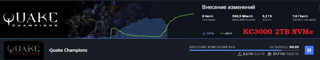

Якийсь гів слабонький у вас диск. Ось як в Кінгстона -Varzek: ↑ 14.03.2024 18:00 Сделал изменения и в виде теста начал загрузку игры в стим. В этот раз комп не подвисал, но всё-равно какой-то странный график.
- спойлер
