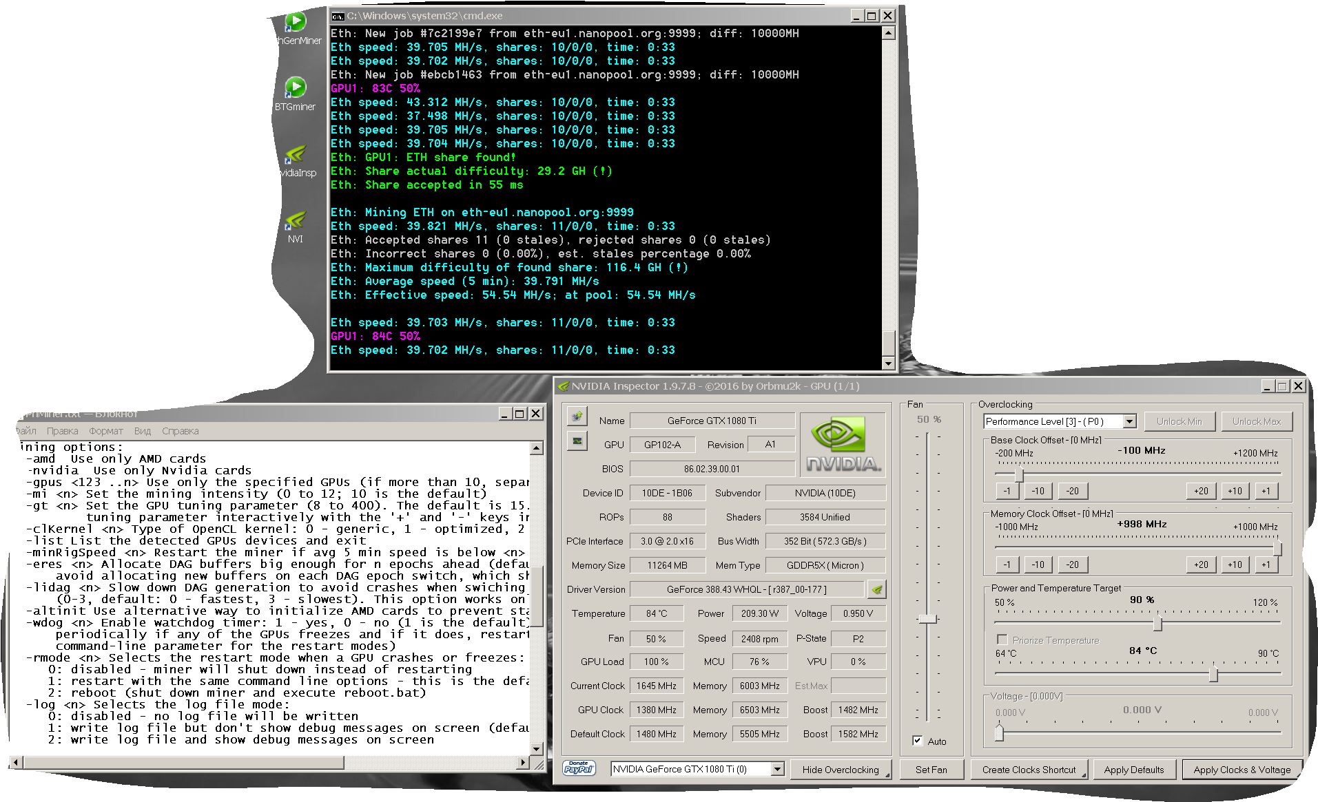

Пытаюсь на 1080ти на эфире, насилуя феникс, выжать больше 40Мх/с. Равномерно 39,7мх/с имею, иногда выбросы 44, 43, 42 мх/с, т.е. потенциально может. Но загрузить контроллер памяти выше 78% для алго эфира-ДДР5+ памяти, не получается. Масштабируется производительность только разгоном памяти, но выше +998 дальше уже некуда. Небольшой температурный тротлинг ядра есть, но он производительности практически не мешает.
У вас хоть на одной 1080ти было (пусть без фермы) хешрейт выше 40?
я такой жестью не занимаюсь, но мне любопытно стало - попробую чуть позже... :rotate:
контроллер памяти на даггере на заводских банках от микрон загрузить впринципе нереально - это фантастика, вот если бы плотненькие страпы на банках от самца...
Отправлено спустя 49 минут 13 секунд:
попробовал на одной 1080ти, v. 9.7 момент
Зображення
четко 40мх, шары считает, 173вт, частоты - все видно...
