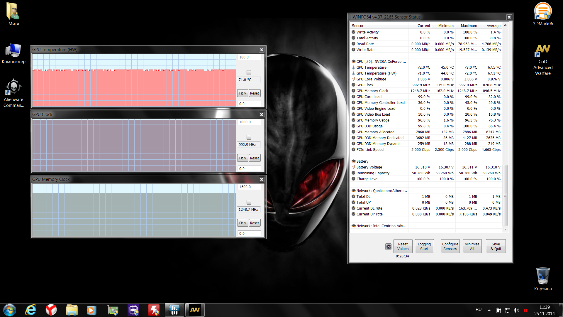

Такой вопросик, запусти MSI AB в трее и глянь на частоты карточек после 15 мин игры. Очень много постов было о троттлинге
VIK77
Tem4ik
Привет. У себя такого не наблюдаю,все в норме.Стабильные 1126. :super:

mitya_alba
Tem4ik:VIK77
Кстати да, по поводу GTX 880M тоже много шума было, что она до 100C греется и троттлинг..
Ничего подобного, после 2-3 часов игры в CoD AW такой результат :)
Добавлено через 17 минут 50 секунд:
И жаловались люди что Boost 993MHz не разгоняется..
Но только не в моем случае :rotate:
