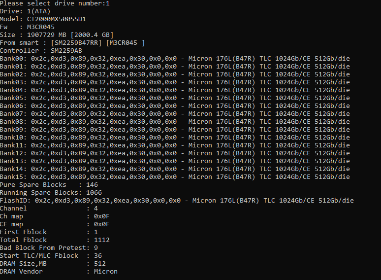

Entar: ↑ 10.11.2023 14:56 якась прошивка погана
45-та.
Entar
Сообщение
Тобто її краще оновити на 46?
Забрав новий ssd, наче тих проблем що були з тим - немає, тестую, в аіді все відображається на відміну від того, тести на запис проходить на відміну від того.
Прошивка 45-та.
Отправлено спустя 19 минут 4 секунды:
Черт... я случайно обновил прошивку до 046 и на втором своем mx 500 (на 500 ГБ). Какое же кривое ПО, оно даже не дало возможность выбрать обновить ее на одном диске
