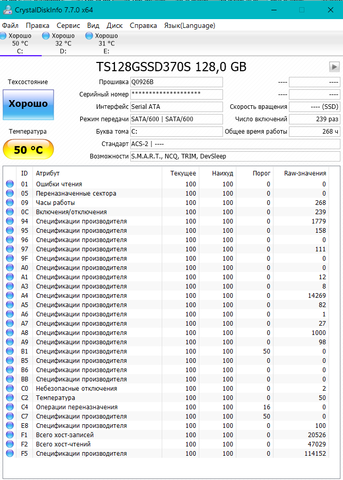

Avenger80:А сколько у вас данных на него записано? Сделайте такой же скрин этой программы со своим диском.
сделал, только там толком у меня почему то ничего не показывает

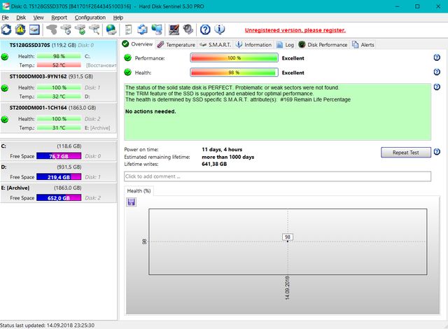

MaxA:3. Поставить Hard Disk Sentinel, перепроверить информацию.

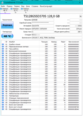

Поменяй отображение информации в программе - убери 16-ти ричную информацию и замени на обычную. Сверху в меню это делается. В общем, сочувствую - левый диск тебе попался и Transcend - редиска. А может - это левак какой-то китайский подвальный?

Avenger80:Поменяй отображение информации в программе - убери 16-ти ричную информацию и замени на обычную. Сверху в меню это делается.

Avenger80:В общем, почитал отзывы - последняя партия этих дисков левая какая-то - переходника в комплекте уже нет, греется как собака в простое до 50 градусов и износ сумасшедший... Но всё таки интересно - откуда 1000 циклов вместо 3000?
+2 комиссару Коломбо, телезрители из Харькова тоже интересуются.

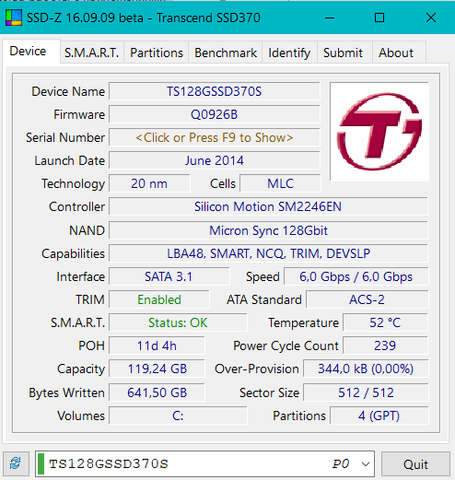

вот еще сделал скрин SSD z если кому будет интересно, правда я не уверен на сколько эта прога достоверно показывает

Для начала я бы сравнил как он пробит у Avenger80
