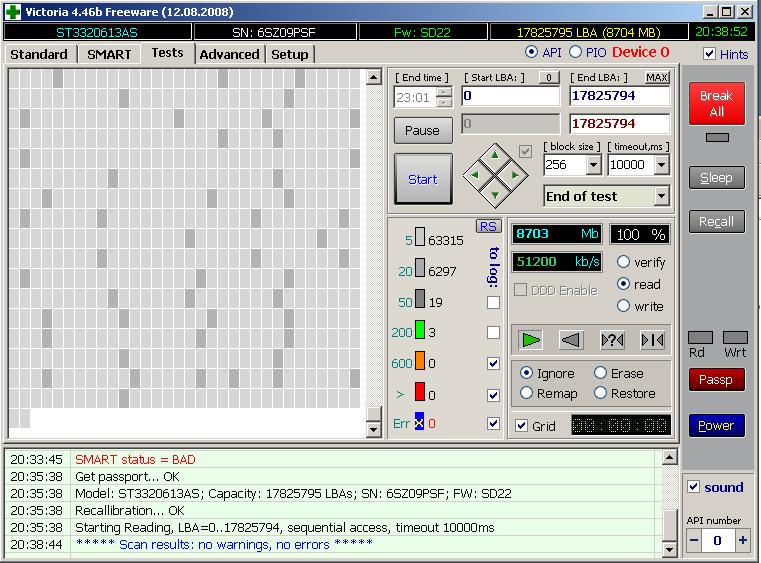

В чем проявляются глюки у 11-й серии Seagate и как часто?
У меня стоял Maxtor 7200.10 250 GB , брал в сентябре, две недели назад появились BADы в начале диска. По гарантии предложили либо ждать месяц, пока будет акт на обмен с сервиса, либо поменять на другой сразу. В наличии был только Seagate ST3320613AS - доплатил 57 грн и забрал. А теперь думаю - может не стоило?
Новый работает неделю, пока вроде все нормально, смущает только тест Виктории - SMART status=BAD

У друга глюк 11-ой серии проявился при неудачном разгоне системы, ну как на чипсетах nforce. Только там слитает файловая система диска, а в 11-ой серии слитает сама прошивка. По поводу виктории: раз проганял тест?, попробуй прогнать в HDDScan.

Свой Сигейт 320-ку юзаю почти две недели, обдува нет, корпус приоткрыт, температура - 32-38, шума почти нет.
Может тебе бракованный попался?
Добавлено спустя 6 минут 14 секунд:
StasTODD:skorinov2007
Прогнал HDDScan, все ОК.
