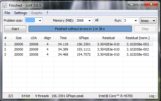

ixdll
- Откуда: Харьков
Результат: __________________156.3391 GF
Процессор@частота:__________i5 4570S 3.2 GHz
Память@частота:_____________2x8 Gb 1600 MHz
Объем задачи:_______________20000
Память в Линкс:______________3068
Версия Линкс, avx:____________0.6.5
ОС (х86/х64):________________Win 7 x64
